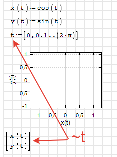

And one last question: could it be possible to implement the graph of parametric functions in the XY Plot plugin? Something like ParamtricPlot (x (t), y (t), a, b ) and that takes the number of points from the plugin configuration, or ParamtricPlot (x (t), y (t), a, b, N ) for N subdivisions (N + 1 points) of the interval a < t < b.
#122 Опубликовано: 10.12.2021 14:42:11
And one last question: could it be possible to implement the graph of parametric functions in the XY Plot plugin? Something like ParamtricPlot (x (t), y (t), a, b ) and that takes the number of points from the plugin configuration, or ParamtricPlot (x (t), y (t), a, b, N ) for N subdivisions (N 1 points) of the interval a
I think it is possible to mark a "vector" variable with a tilde "~": ~t. It might look like this. I need to think about whether this will work.
Alvaro 10.12.2021 20:07:00
#123 Опубликовано: 11.12.2021 04:14:06
It looks pretty good.

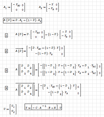

Скажите пожалуйста, можно ли с помощью данного расширения производить символьные расчеты как в Маткаде или только это касается графиков. Пробую посчитать символьно передаточную функцию, задействовал Maple Tools, simplify выдал что-то не то что должен был по моим разумениям.Raschjot17.sm (24,05 КиБ) скачан 1710 раз(а).
#128 Опубликовано: 17.12.2021 13:30:28
Скажите пожалуйста, можно ли с помощью данного расширения производить символьные расчеты как в Маткаде или только это касается графиков. Пробую посчитать символьно передаточную функцию, задействовал Maple Tools, simplify выдал что-то не то что должен был по моим разумениям.]
Это расширение большей частью реализует численные аналоги некоторых функций из Mathcad. Символьные же вычисления можно попробовать выполнять при помощи MapleTools и функции maple(). Если она работает как-то не так, то можно посмотреть о "переговорах" между движками при помощи файла лога MapleTools.log, который находится в папке с плагином, если в файле конфигурации MapleTools.config включена опция отладки (<Debug>True</Debug>.
Путь такой: %appdata%\SMath\extensions\plugins\32dfd679-8cfd-483a-b79a-19d5ea838750\
Его нужно скопировать и вставить в адресную строку Проводника. Дальше выбрать подпапку с последний версией плагина, отредактировать файл MapleTools.config при закрытой программе и запустить её снова. После этого при старте будет создаваться файл лога MapleTools.log, в котором можно увидеть что именно передаёт функция maple() в символьный движок дополнения и как тот отвечает. Ну, а дальше уже искать ошибки.
Следует также отметить, что синтаксис команды скорее всего будет отличаться, т.к. Mathcad имеет специальную обёртку, "скрывающую" некоторые дополнительные действия, чтобы перевести его запрос на понятный символьному движку "диалект". Поэтому нельзя в общем случае писать также как в Mathcad. Нужно понимать как работает Maple и быть знакомым с его командами, их форматами вызова.
#129 Опубликовано: 17.12.2021 16:45:31
... Maple Tools, simplify выдал что-то не то что должен был по моим разумениям.Raschjot17.sm (24,05 КиБ) скачан 1710 раз(а).
Hi. Notice that SMath does not operate automatically expands matrix operations. Also, the maple's linalg package have some issues too, and sometimes needs to call evalm function, which means "eval as matrix".
If D is a scalar I suppose that the correct result is (2), but if it is a 2x2 matrix I think it is (3).
In both cases you cannot calculate A ^ (- 1) because the second column of A is zero.
Could you comment what is the expression you expect for A? Also perhaps something from this post may be useful to you: https://en.smath.com/forum/yaf_postst17472_Applications-for-equrep--expression-isolation-and-laplace-transform.aspx

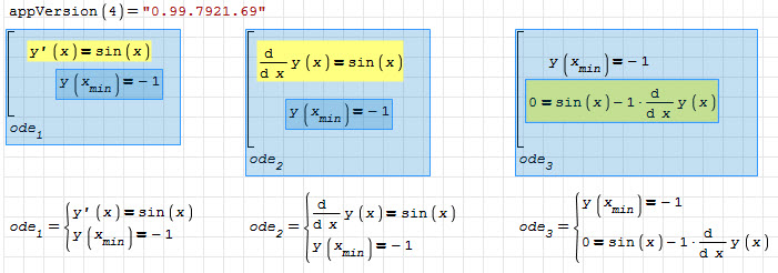

#132 Опубликовано: 24.04.2022 14:42:52
SMath Studio compatibility
Plugin updated.
Changes:
- MathcadBlock improved (doesn't perform substitutions);
- File Access functions refactored;
- project restructured.
Here the variable x.min is defined above.
sergio 25.04.2022 05:29:00

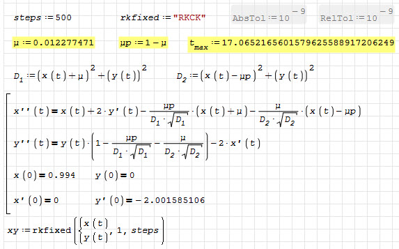

P.S. Found a critical issue while trying to resolve this kind of system (x'(t) and x''(t) in one equation):
The conversion of a complex system to a matrix form is not correct. A more complex algorithm is required. Only simple types of ODEs will be computed correctly.
churichuro 21.06.2022 14:46:00, sergio 21.06.2022 14:59:00
#134 Опубликовано: 21.06.2022 23:50:18
Hi Viacheslav. This is a way to handle some of coupled systems. Or at least that's what I think, I hope I didn't solve it wrong.
odeCoupledExample.pdf (116,32 КиБ) скачан 1006 раз(а).
odeCoupledExample.sm (87,85 КиБ) скачан 1649 раз(а).
#135 Опубликовано: 22.06.2022 00:54:35
These ODEs is called the Arenstorf Orbit.
lsoda.Arenstorf Orbit.sm (15,45 КиБ) скачан 1982 раз(а).
lsoda.Arenstorf Orbit.pdf (93,42 КиБ) скачан 1076 раз(а).
The problem is that I use an universal algorithm that independently searches for derivatives in equations and arranges them in a matrix. I started with low order derivatives, so the equations were solved with respect to them first. It's wrong, but it worked in simple cases. When I redid the enumeration of derivatives of higher orders, I found that I did not take into account the case of different naming of variables. In this regard, an incorrect matrix is ​​obtained and the numerical algorithm cannot find a solution.
I need to organize a double loop that first takes into account different variables, and then their derivatives.
It is strange that I didn't do this earlier, because the rest of the code is designed for this.
I had a very simple set of examples that I experimented with. As soon as I tried something more complicated - it immediately revealed the problem.
