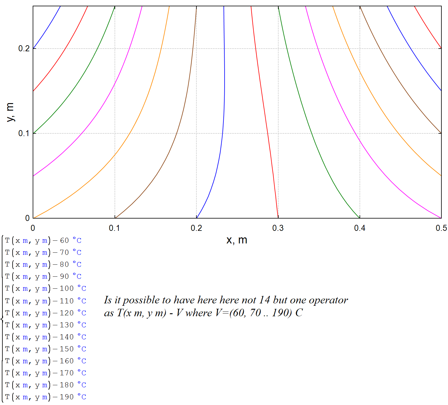

)ne more question
Plate-Txy.sm (31.79 KiB) downloaded 1309 time(s).
#4 Posted: 2023/5/28 14:42:36
1,554 likes in 1,864 posts.
У компонента реализован ограниченный функционал для построения в автоматическом режиме. Он не предназначен для построения карт линий уровня. Сложно сделать универсальный компонент для разных типов графиков. Пока этим заняться было некому.

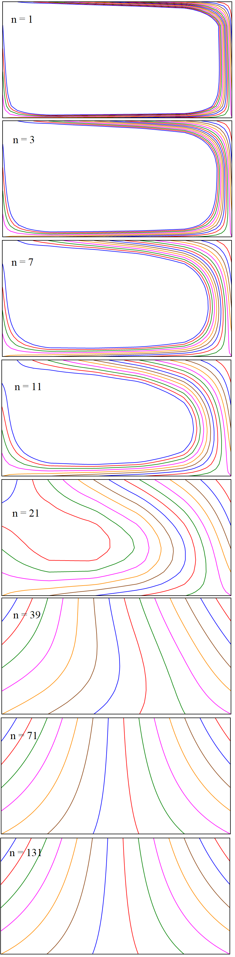

Это я готовлю методичку по тепломассообмену - стационарное температурное поле в плоской пластине - решение дифференциального уравнения теплопроводности в частных производных с граничными условиями первого рода.
См. кадры анимации, которую хотелось бы сделать.
Plate-Txy.sm (30.51 KiB) downloaded 1249 time(s).

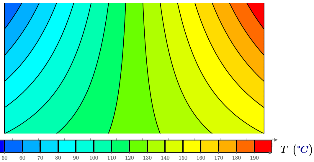

В Mathcad тоже этого нет. Сделайте в SMath и утрите нос американцам!
А хотелось бы вот так

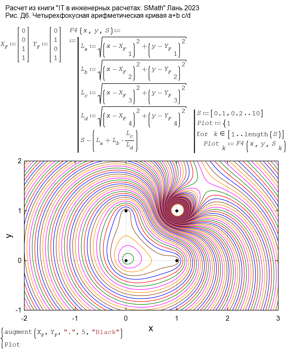

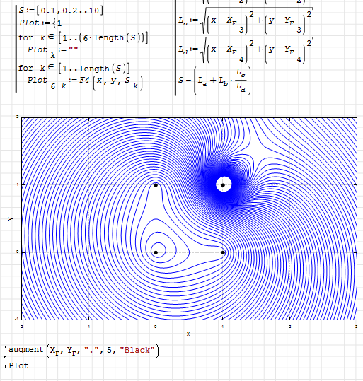

A meteorite flies and falls into the arms of the Earth
D6-Formula4-New.sm (40.08 KiB) downloaded 1224 time(s).

... A meteorite flies and falls into the arms of the Earth
Hi. Monochrome version.
D6-Formula4-New.sm (186.56 KiB) downloaded 1263 time(s).
D6-Formula4-New.pdf (282.21 KiB) downloaded 771 time(s).
