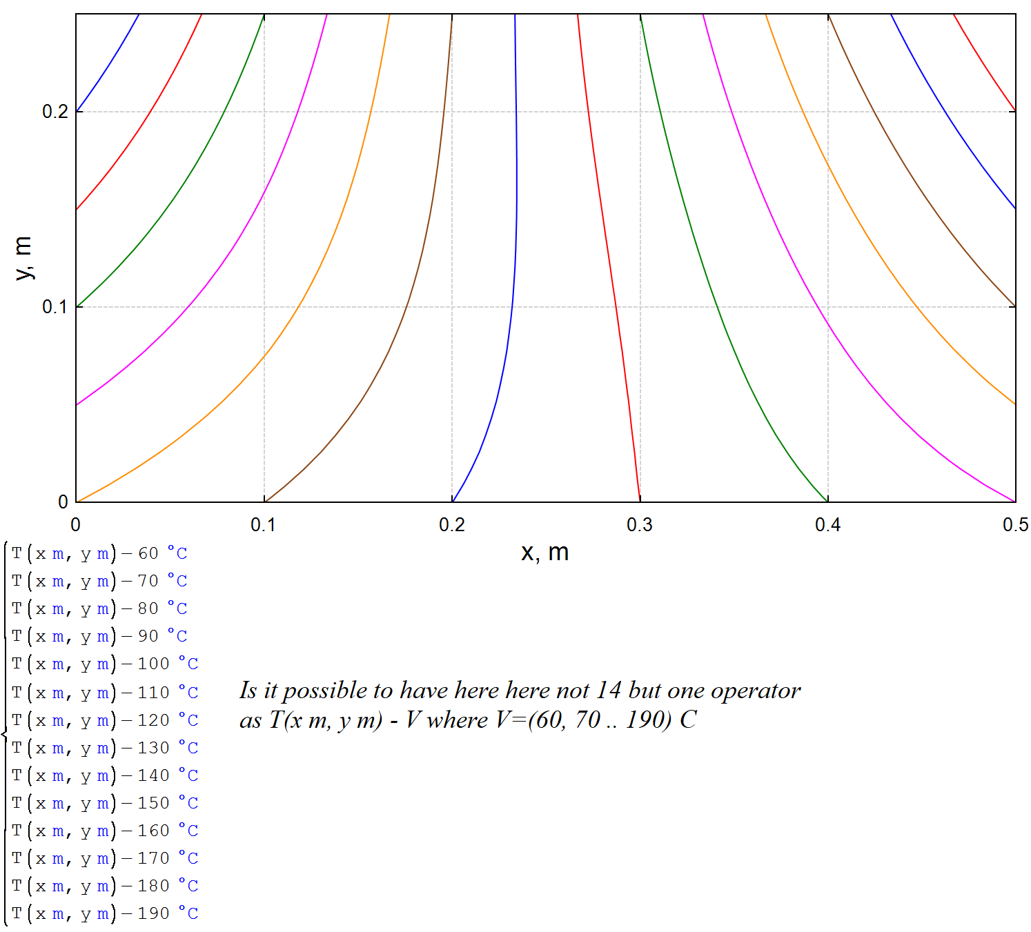

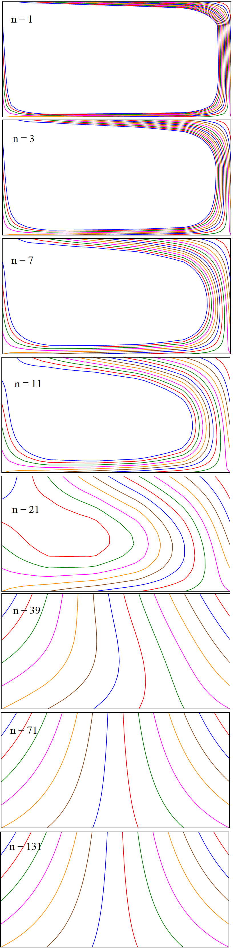

Это я готовлю методичку по тепломассообмену - стационарное температурное поле в плоской пластине - решение дифференциального уравнения теплопроводности в частных производных с граничными условиями первого рода.
См. кадры анимации, которую хотелось бы сделать.
Plate-Txy.sm (30,51 КиБ) скачан 1394 раз(а).

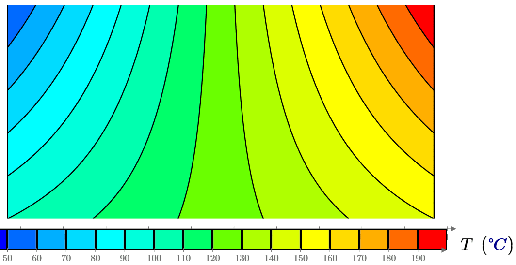

А хотелось бы вот так

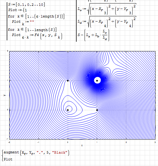

WroteHi. Some ways to do the plots in the attached.
Txy.sm (169,05 КиБ) скачан 1419 раз(а).
Txy.pdf (300,73 КиБ) скачан 925 раз(а).

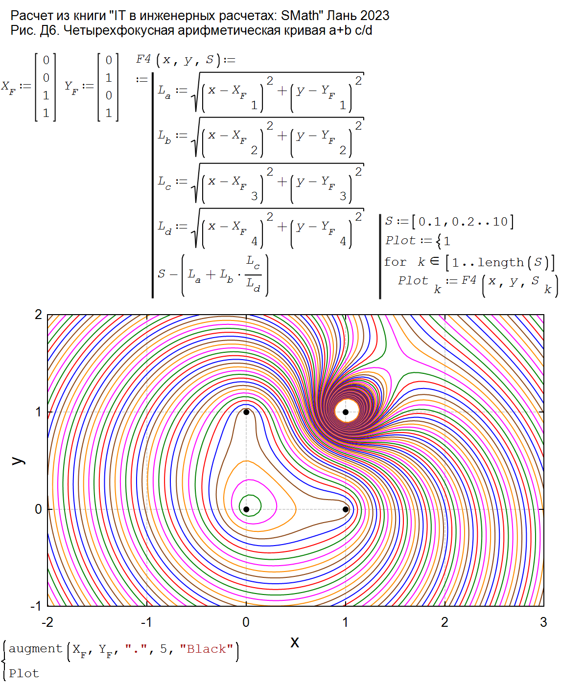

A meteorite flies and falls into the arms of the Earth
D6-Formula4-New.sm (40,08 КиБ) скачан 1362 раз(а).
Hi. Putting plots together.
Txy v2.sm (162,7 КиБ) скачан 1429 раз(а).
Txy v2.pdf (205,24 КиБ) скачан 887 раз(а).

Hi. Monochrome version.
D6-Formula4-New.sm (186,56 КиБ) скачан 1407 раз(а).
D6-Formula4-New.pdf (282,21 КиБ) скачан 871 раз(а).
