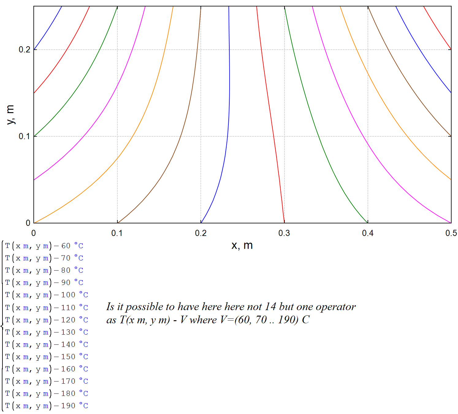

WroteУ компонента реализован ограниченный функционал для построения в автоматическом режиме. Он не предназначен для построения карт линий уровня. Сложно сделать универсальный компонент для разных типов графиков. Пока этим заняться было некому.
Спасибо!
Это я готовлю методичку по тепломассообмену - стационарное температурное поле в плоской пластине - решение дифференциального уравнения теплопроводности в частных производных с граничными условиями первого рода.

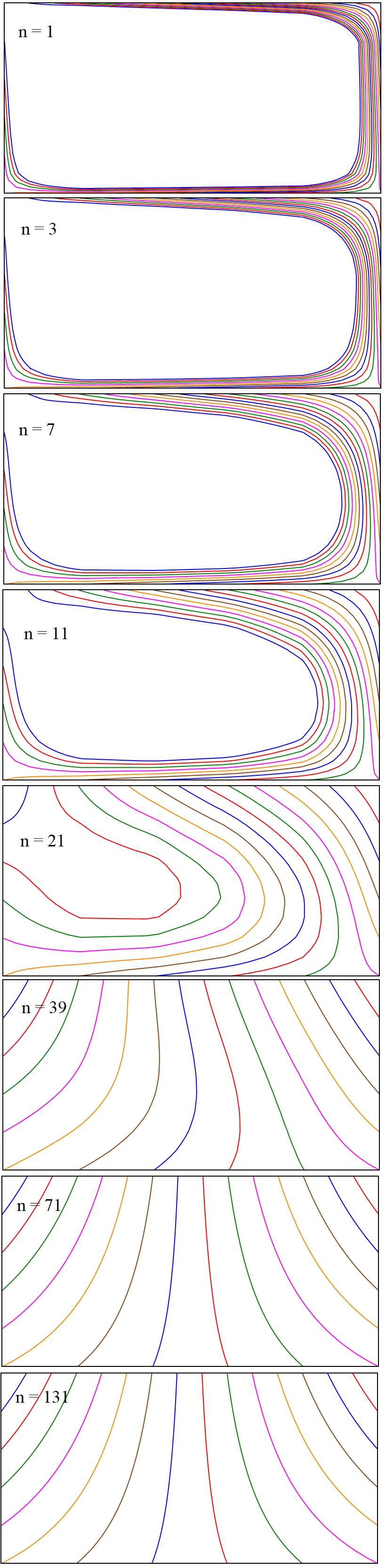

См. кадры анимации, которую хотелось бы сделать.
Plate-Txy.sm (30.51 KiB) downloaded 1427 time(s).

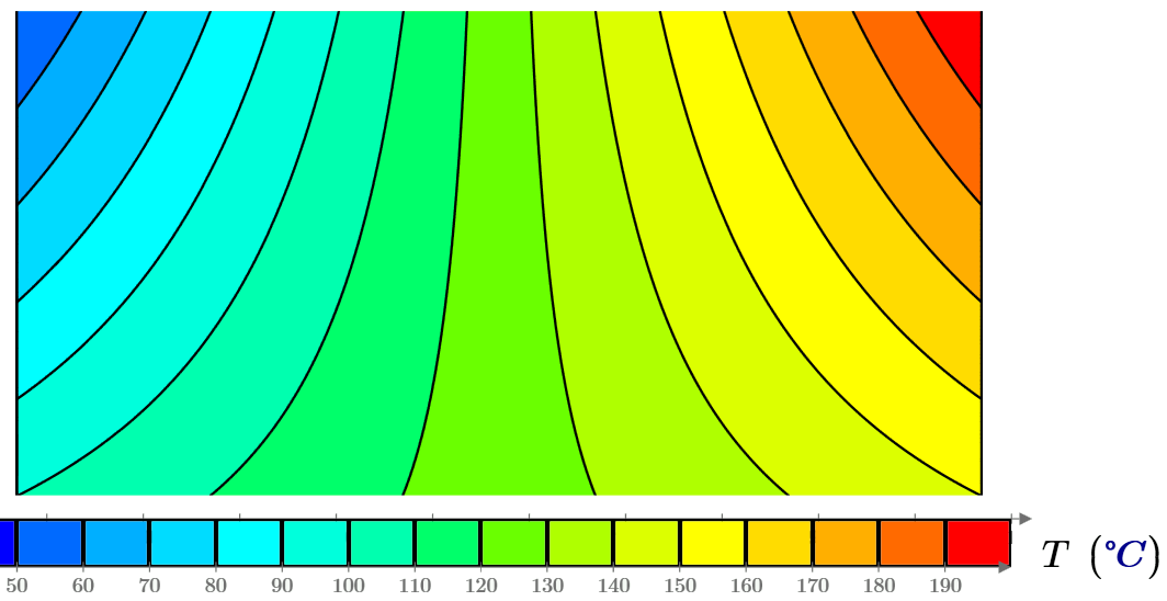

В Mathcad тоже этого нет. Сделайте в SMath и утрите нос американцам!
А хотелось бы вот так

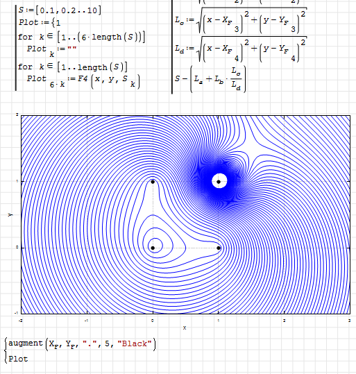

WroteHi. Some ways to do the plots in the attached.
Txy.sm (169.05 KiB) downloaded 1453 time(s).
Txy.pdf (300.73 KiB) downloaded 947 time(s).

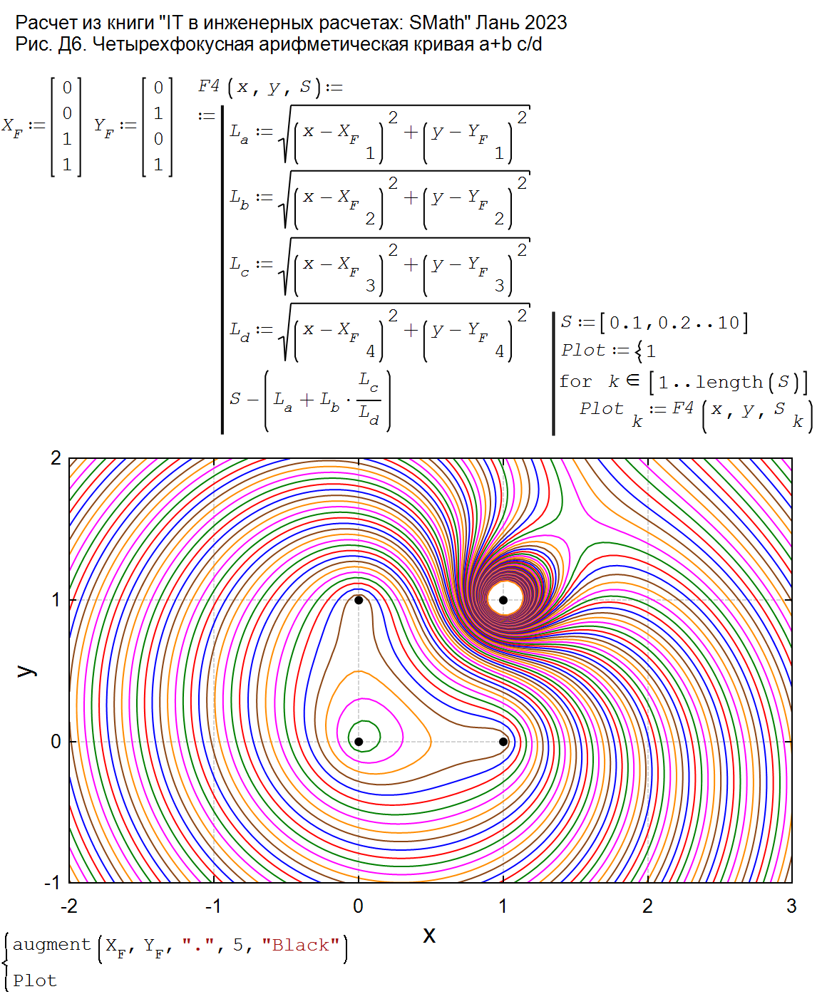

Wrote... A meteorite flies and falls into the arms of the Earth
Hi. Monochrome version.
D6-Formula4-New.sm (186.56 KiB) downloaded 1438 time(s).
D6-Formula4-New.pdf (282.21 KiB) downloaded 901 time(s).
