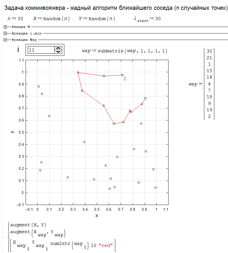

Do you know more good solution with SMath?
TSP-n Метод ближайшего соседа.sm (19,27 КиБ) скачан 46 раз(а).

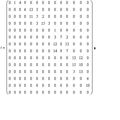

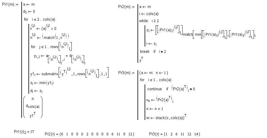

Alvaro 14.10.2026 12:59:37
#9 Опубликовано: 13.10.2026 17:56:03
Victor
Victor
2 сообщений из 14 понравились пользователям.
Получилась вставка картинки. Итак, первая подпрограмма возвращает длину оптимального пути, вторая-возвращает номера пунктов через которые проходит оптимальный путь (с лишними нулями), третья-убирает эти нули. Аргументом каждой программы является матрица, которая задает стоимость пути из пункта i в пункт j. Если эта стоимость равна нулю-значить такого пути нет.
Матрица r небольшая - можно набрать отличные от нуля элементы вручную.
При использование алгоритма динамического программирования находится оптимальный путь.
P.S.. Первая программа возвращает , конечно. не длину, а стоимость оптимального пути.

Thanks!
One remark.
By solving the traveling salesman problem, we mean the following problem.
There are two vectors, X and Y, storing the coordinates of n points on a plane.
You need to create a function that returns a vector of length n+1 containing the numbers of the points — the traveling salesman path.
You don’t have this.
Спасибо!
Одно замечание.
Под решением задачи коммивояжёра понимают такую задачу.
Есть два вектора X и Y, хранящие координаты n точек на плоскости.
Нужно создать функцию, которая возвращает вектор длиной n+1, содержащий номера точек - путь коммивояжёра.
У вас этого нет.

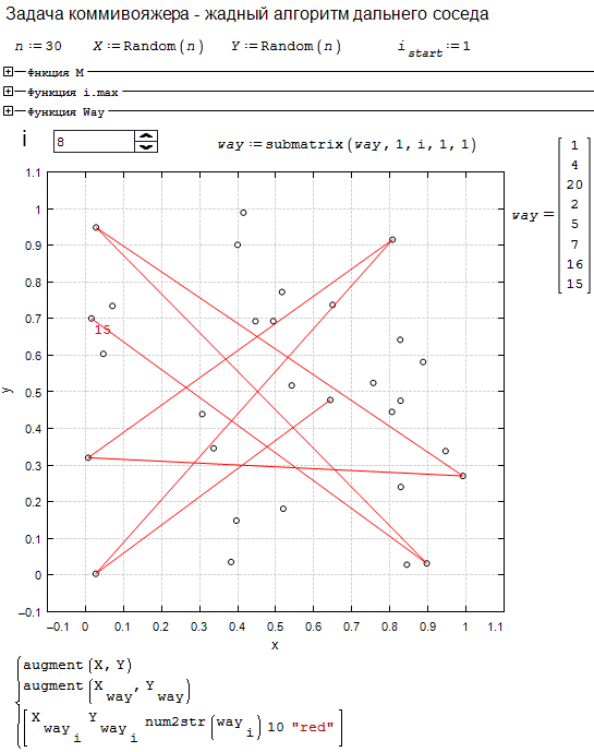

The opposite task is to visit all the points via the longest possible route.
TSP-n Метод дальнего соседа.sm (19 КиБ) скачан 23 раз(а).

Я взял классическую постановку задачи коммивояжера для решения ее с помощью алгоритма динамического программирования (см. например Г.Вагнер Основы исследования операций т2." Имеется n городов в некотором государстве, связанных между собой некоторой сетью дорог. Нужно переехать из самого восточного города в самый западный. Задана стоимости переездов из одного города в другой в направлении с востока на запад.Найти путь из самого восточного города в самый западный минимальной стоимости.
Т.е. найти стоимость этого минимального пути и номера городов через которые он проходит. Предложенная мной программа решает эту задачу. Алгоритм ближайшего соседа в общем случае не находит этот оптимальный путь и номера городов через которые он проходит.
