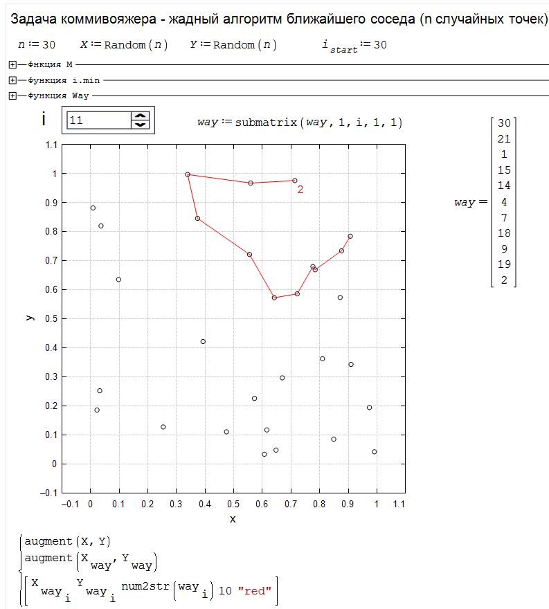

Do you know more good solution with SMath?
TSP-n Метод ближайшего соседа.sm (19.27 KiB) downloaded 44 time(s).

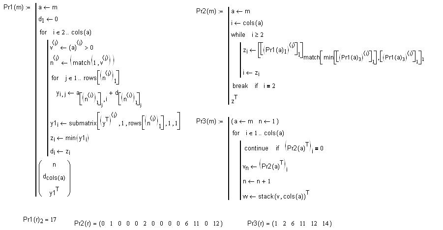

Программа состоит из трех подпрограмм. Первые две основные и третья просто убирает лишние нули из вектора-ответа второй.

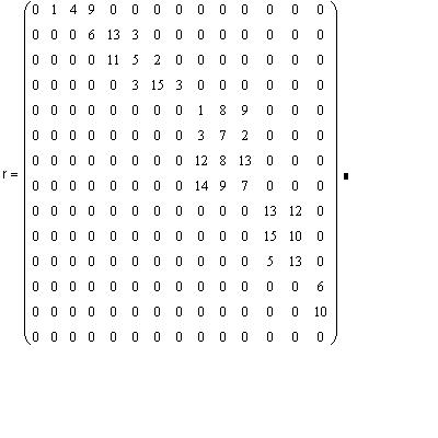

Получилась вставка картинки. Итак, первая подпрограмма возвращает длину оптимального пути, вторая-возвращает номера пунктов через которые проходит оптимальный путь (с лишними нулями), третья-убирает эти нули. Аргументом каждой программы является матрица, которая задает стоимость пути из пункта i в пункт j. Если эта стоимость равна нулю-значить такого пути нет.
Матрица r небольшая - можно набрать отличные от нуля элементы вручную.
При использование алгоритма динамического программирования находится оптимальный путь.
P.S.. Первая программа возвращает , конечно. не длину, а стоимость оптимального пути.

By solving the traveling salesman problem, we mean the following problem.
There are two vectors, X and Y, storing the coordinates of n points on a plane.
You need to create a function that returns a vector of length n+1 containing the numbers of the points — the traveling salesman path.
You don’t have this.

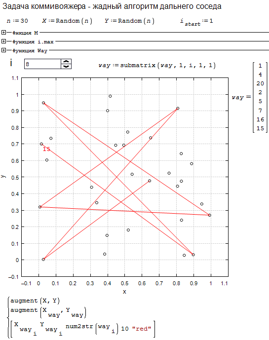

The opposite task is to visit all the points via the longest possible route.
TSP-n Метод дальнего соседа.sm (19 KiB) downloaded 23 time(s).
