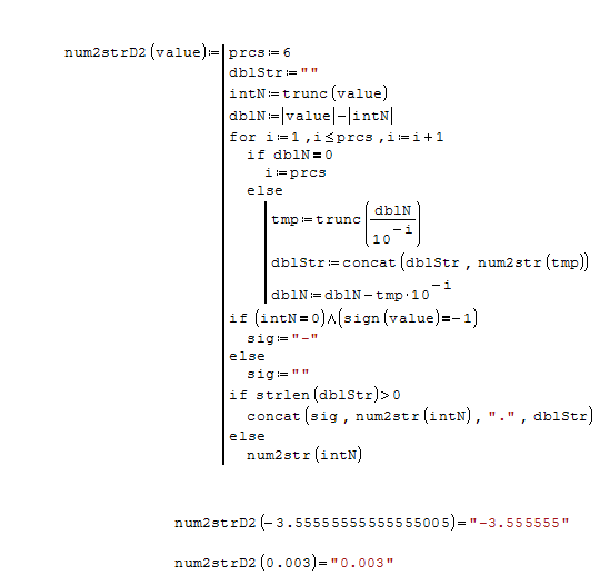

Ваша функция глючит, если число знаков после запятой больше 4,
у меня например не получилось преобразовать в строку число 3,000005968.
Вот мой вариант такой функции, внутри функции в 1 строке объявлена константа prcs, это максимальная точность после запятой!
[LIVE width=550 height=550]http://smath.info/live/?file=2374[/LIVE]

В Вашей функции теряется знак "-",когда целая
часть равна нулю:
num2strD2(-0.1)="0.1"
Исправить можно,например,так
[LIVE width=541 height=761]http://smath.info/live/?file=2379[/LIVE]

Gruppo: User
Или так:
[LIVE width=550 height=550]http://smath.info/live/?file=2382[/LIVE]

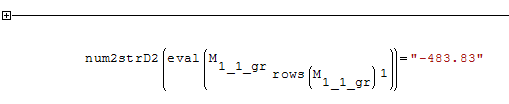

При сложных вычислениях какая абракадбра получается
Лист15_Ошибка.sm (52,09 KiB) scaricato 1509 volta(e).

Ох уж этот eval.
Хорошо бы иметь возможность настройки, чтобы по умолчанию выражения представленные аналитически переводились в численный вид, а не тыкать его в каждой формуле посложней. А если кому не надо - просто отключать.

Вы правы,обновил алгоритм:
Num2strD2.sm (25,59 KiB) scaricato 1665 volta(e).
