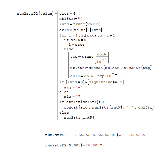

#12 Posted: 2/21/2011 6:21:47 AM
Fridel Selitsky
Fridel Selitsky
256 likes in 225 posts.
В Вашей функции теряется знак "-",когда целая
часть равна нулю:
num2strD2(-0.1)="0.1"
Исправить можно,например,так
[LIVE width=541 height=761]http://smath.info/live/?file=2379[/LIVE]

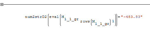

#16 Posted: 1/29/2014 9:30:29 AM
Serg
Serg
7 likes in 105 posts.
При сложных вычислениях какая абракадбра получается
Лист15_Ошибка.sm (52.09 KiB) downloaded 1509 time(s).
Ученье свет!
#17 Posted: 1/29/2014 10:41:02 AM
Fridel Selitsky
Fridel Selitsky
Serg 1/29/2014 10:47:00 AM

#19 Posted: 1/29/2014 11:29:47 AM
Fridel Selitsky
Fridel Selitsky
Вы правы,обновил алгоритм:
Num2strD2.sm (25.59 KiB) downloaded 1665 time(s).
Serg 1/29/2014 11:50:00 AM
#20 Posted: 1/29/2014 3:14:42 PM
Igor Skarine
Igor Skarine
14 likes in 97 posts.
Ber7,
Опять проблема. Если выводить 4.9999999999 с точностью 2 то результат неверный - 4.99, а должно быть 5.00.
Вставьте в начало строчку value:=eval(round(value, prcs)) и все будет OK.
