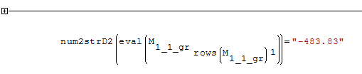

#16 Опубликовано: 29.01.2014 09:30:29
Serg
Serg
7 сообщений из 105 понравились пользователям.
При сложных вычислениях какая абракадбра получается
Лист15_Ошибка.sm (52,09 КиБ) скачан 1509 раз(а).
Ученье свет!
#17 Опубликовано: 29.01.2014 10:41:02
Fridel Selitsky
Fridel Selitsky
256 сообщений из 225 понравились пользователям.
Serg 29.01.2014 10:47:00
#18 Опубликовано: 29.01.2014 10:50:36
Serg
Serg
Ох уж этот eval.
Хорошо бы иметь возможность настройки, чтобы по умолчанию выражения представленные аналитически переводились в численный вид, а не тыкать его в каждой формуле посложней. А если кому не надо - просто отключать.
Ученье свет!

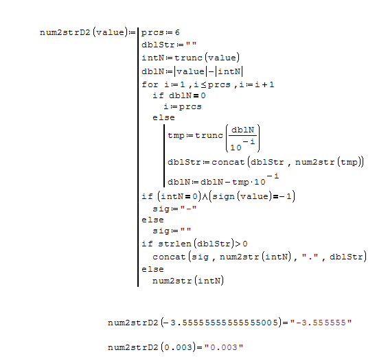

#19 Опубликовано: 29.01.2014 11:29:47
Fridel Selitsky
Fridel Selitsky
Вы правы,обновил алгоритм:
Num2strD2.sm (25,59 КиБ) скачан 1665 раз(а).

#20 Опубликовано: 29.01.2014 15:14:42
Igor Skarine
Igor Skarine
14 сообщений из 97 понравились пользователям.
Ber7,
Опять проблема. Если выводить 4.9999999999 с точностью 2 то результат неверный - 4.99, а должно быть 5.00.
Вставьте в начало строчку value:=eval(round(value, prcs)) и все будет OK.
