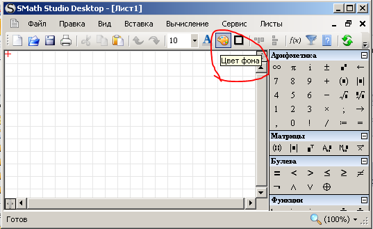

https://yadi.sk/i/WeOpueadZF5rh - скриншот экрана.все стоит в настройках как нужно,но тем не менее все черное )

Эти настройки толко влияют на цвет новосозданных клеток.
