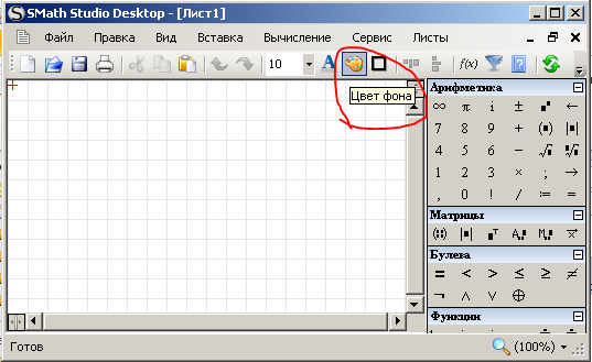

https://yadi.sk/i/WeOpueadZF5rh - скриншот экрана.все стоит в настройках как нужно,но тем не менее все черное )
#7 Опубликовано: 07.08.2014 13:55:55
1 355 сообщений из 2 271 понравились пользователям.
Вот исходный файл, который открывается нормально
Эти настройки толко влияют на цвет новосозданных клеток.
