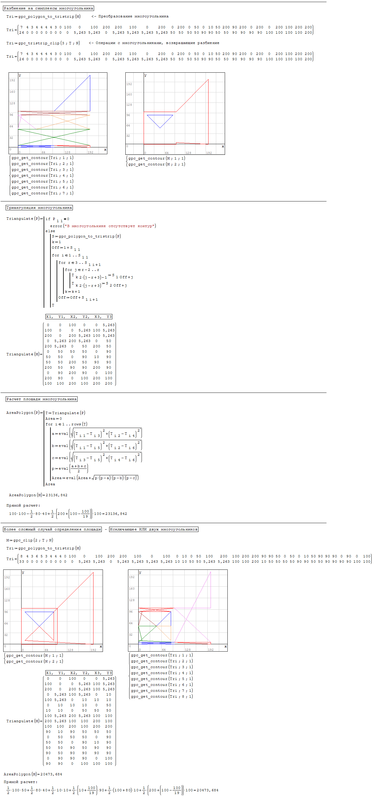

Здорово! Спасибо.
Прикладываю скриншот:

GPC не имеет функций для проверки нахождения точки внутри многоугольника.
Данную проверку можно реализовать двумя вариантами (первый рабочий):
1. Из точки сделать многоугольник и проверить их пересечение (прикреплено вложение):
2. В библиотеке GPC есть функция возвращающая список треугольников, представляющих многоугольник (триангуляция)
gpc_polygon_to_tristrip(...). Однако в плагин я её не добавлял. Для треугольников проверка вхождения точки элементарна.
GPC - Проверка нахождения точки в многоугольнике.zip (1,78 KiB) downloaded 596 time(s).

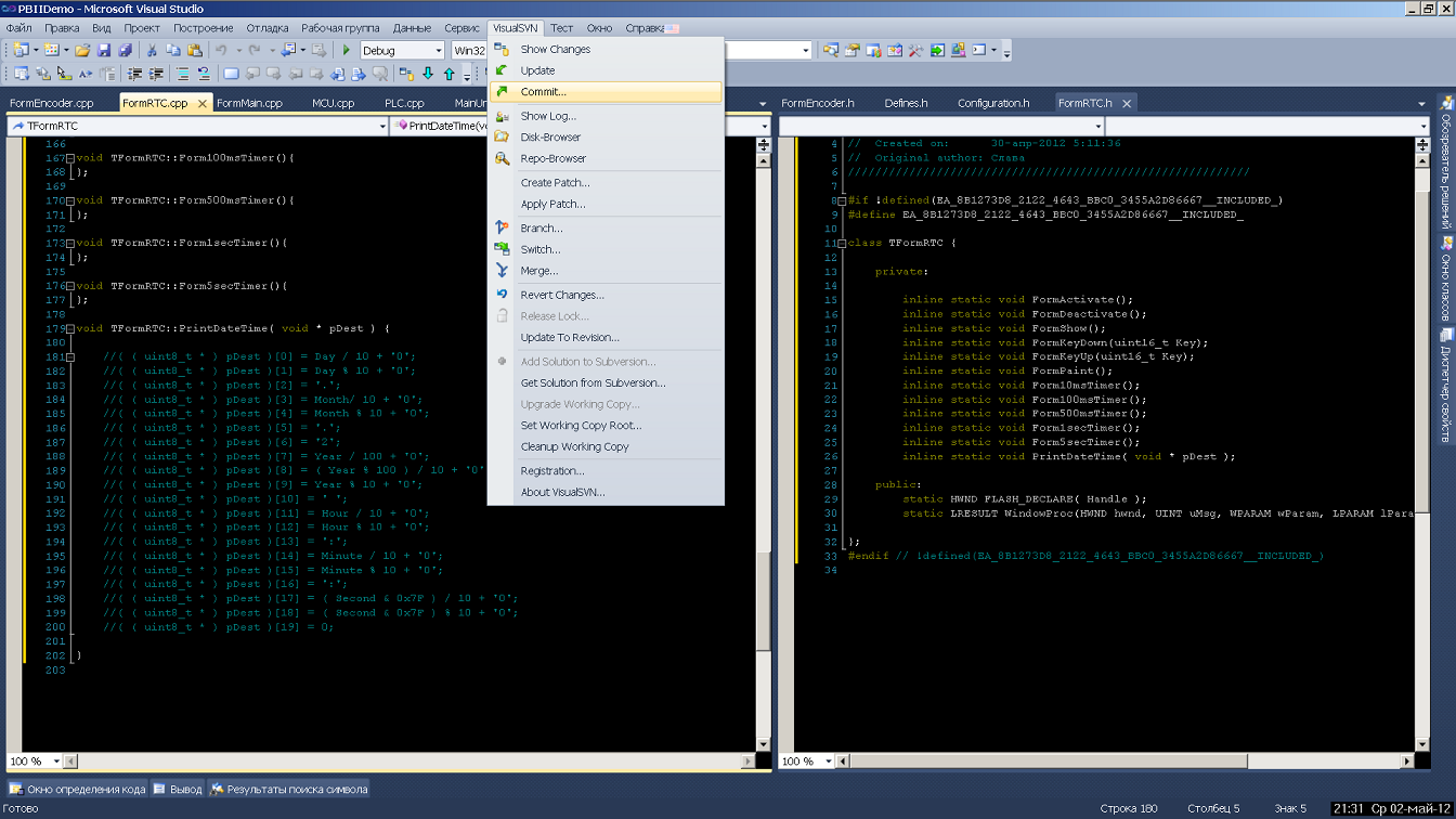

Про svn я на всякий случай напомнил. Тот же TortoiseSVN - это Visual-среда, в отличие от командного интерфейса, который идёт в комплекте. Нет ничего зазорного в том, чтобы использовать профессиональные инструменты разработки кода.
На картинке выше показан проект на С++ для микроконтроллера, который использует makefile для сборки с компилятором gcc (для avr). Хотя я собираю при помощи makefile, но разработку веду именно в VS2010, ибо это гораздо удобнее, чем писать то же в Far'е (навигировать и пр.).
Что касается Visual, то ведь SMath Studio вы пользуетесь? А это Visual-среда для математических расчётов в отличие от Maple, Mathematica, Matlab и пр. unix-клонов.

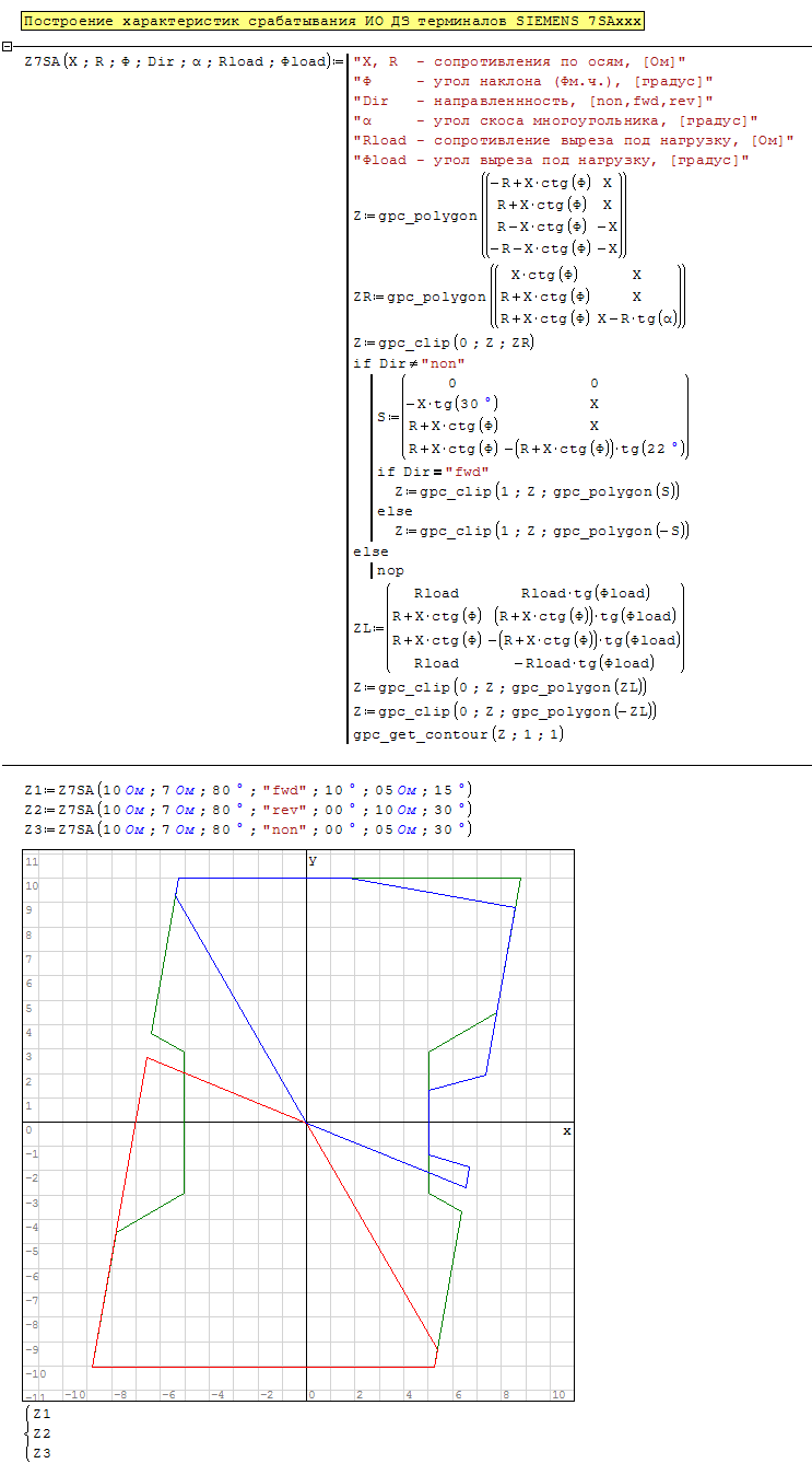

Я пользуюсь тем чем мне удобно пользоваться и чем умею пользоваться. Моя основное занятие, это не программирование. Была потребность пользовался - CVS из командной строки. TortoiseSVN был скачан, чтобы скачать(клонировать) исходники плагинов для изучения. Плагин был написан для решения моих задач (построение различных областей с ограничениями) в SMath. Я поделился плагином с сообществом SMath пользователей. Сейчас дополнил оставшимися не импортированными функциями. Считаю поддержкой плагинов должны заниматься разработчики плагинов, а Андрей Ивашов (разработчик SMath Studio) должен вести разработку основного проекта. Распространять SMath Studio совместно со всеми плагинами, нельзя из-за возможных лицензионных ограничений, но имеет смысл создать установщик плагинов, на базе NSIS например, или хотя бы архива, который распаковывается в папку со SMath Studio.

Реальный пример использования GPCPlugin.
