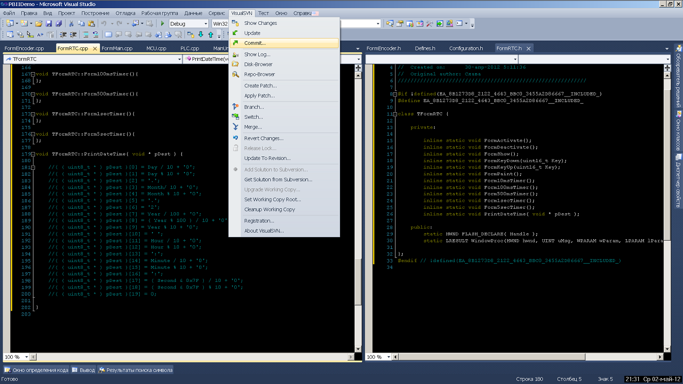

Есть такая очень удобная программа: Visual SVN (клиент), которая позволяет заливать изменения кода сразу в местный репозиторий. Для этого нужно попросить у Андрея доступ на запись, слить рабочую копию вашего плагина из репозитория, открыть проект плагина в VS, сделать измненения и залить обратно в svn при помощи меню в VS.
Андрей использует VisualSVN сервер для web-доступа к репозиторию. Вещь хорошая.
П.С. Можно попрактиковаться на mysvn.ru. Там можно создавать удалённые репозитории до 20 Мб бесплатно. Можно создавать и удалять репозитории и попробовать разные режимы и команды VisualSVN, чтобы знать как и что работает.
Пример как это выглядит в VS2010 (в 2008 точно также):

Про svn я на всякий случай напомнил. Тот же TortoiseSVN - это Visual-среда, в отличие от командного интерфейса, который идёт в комплекте. Нет ничего зазорного в том, чтобы использовать профессиональные инструменты разработки кода.
На картинке выше показан проект на С++ для микроконтроллера, который использует makefile для сборки с компилятором gcc (для avr). Хотя я собираю при помощи makefile, но разработку веду именно в VS2010, ибо это гораздо удобнее, чем писать то же в Far'е (навигировать и пр.).
Что касается Visual, то ведь SMath Studio вы пользуетесь? А это Visual-среда для математических расчётов в отличие от Maple, Mathematica, Matlab и пр. unix-клонов.

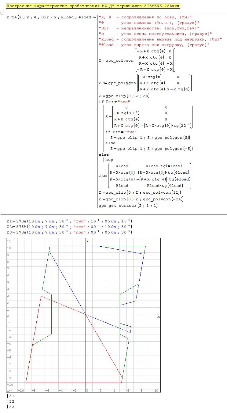

Реальный пример использования GPCPlugin.
Offtop о визуальности: SMath копирует лист бумаги, карандаш и ластик - вещи из реального мира и поэтому очень удобен в использовании в своей нише (типовые нересурсоёмкие расчеты), легок в обучении, но некоторые вещи на нем сделать затруднительно. Например, для построения качественных графиков - gnuplot, для качественной статьи со сложными формулами - LaTeX (Word очень неудобен) - это не визуальные инструменты, более сложные в использовании, но дающие всегда предсказуемое решение поставленных перед ними задач. Так что не все так однозначно.
echo "Мамы разные нужны, Мамы разные важны" | sed "s/Мамы/Приложения/g"
