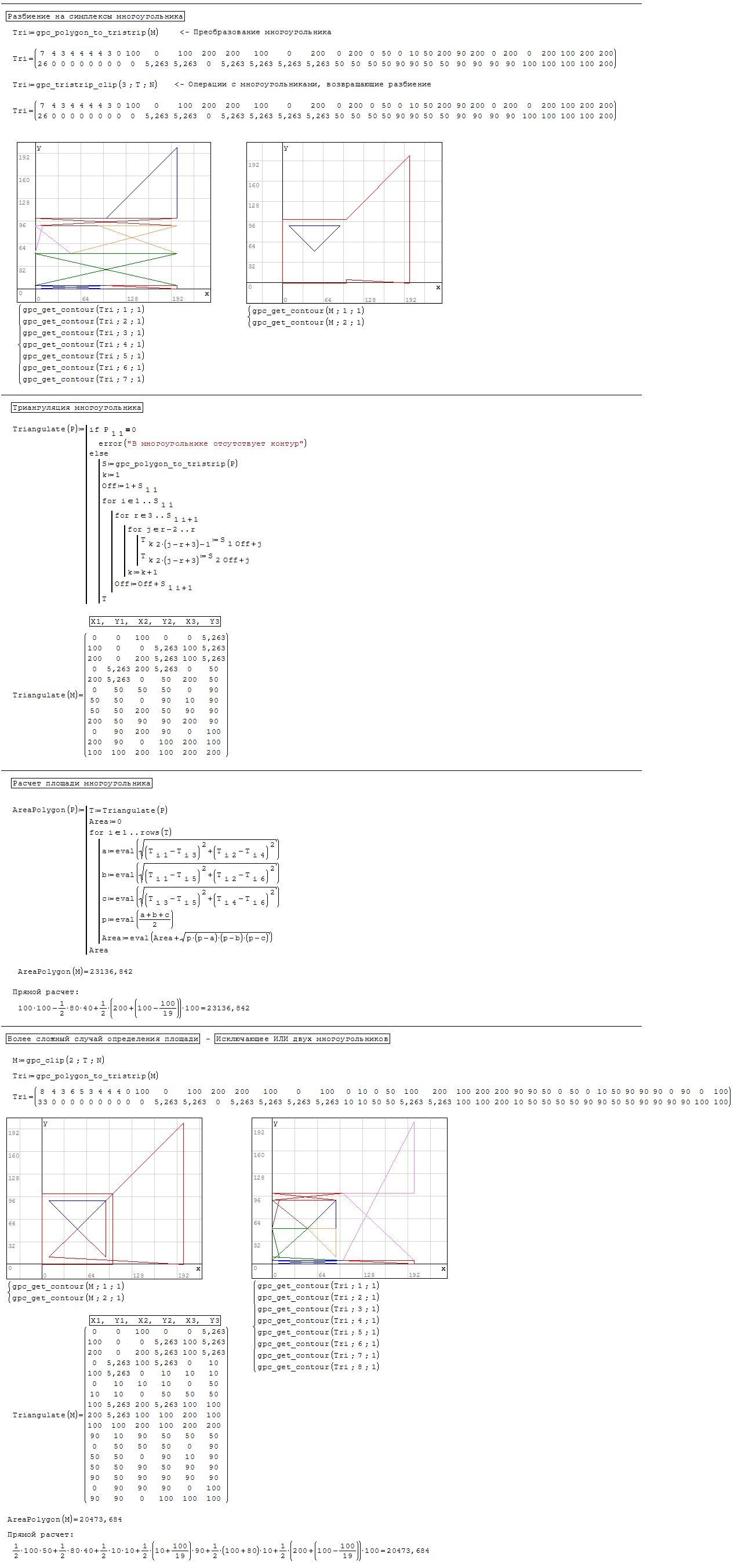

Возможна ли проверка принадлежности точки или другого объекта контуру? Скажем, в методе Монте-Карло для определения площади можно будет такием образом задавать контур объекта?

#4 Опубликовано: 15.04.2012 02:30:19
GPC не имеет функций для проверки нахождения точки внутри многоугольника.
Данную проверку можно реализовать двумя вариантами (первый рабочий):
1. Из точки сделать многоугольник и проверить их пересечение (прикреплено вложение):
2. В библиотеке GPC есть функция возвращающая список треугольников, представляющих многоугольник (триангуляция)
gpc_polygon_to_tristrip(...). Однако в плагин я её не добавлял. Для треугольников проверка вхождения точки элементарна.
GPC - Проверка нахождения точки в многоугольнике.zip (1,78 КиБ) скачан 679 раз(а).

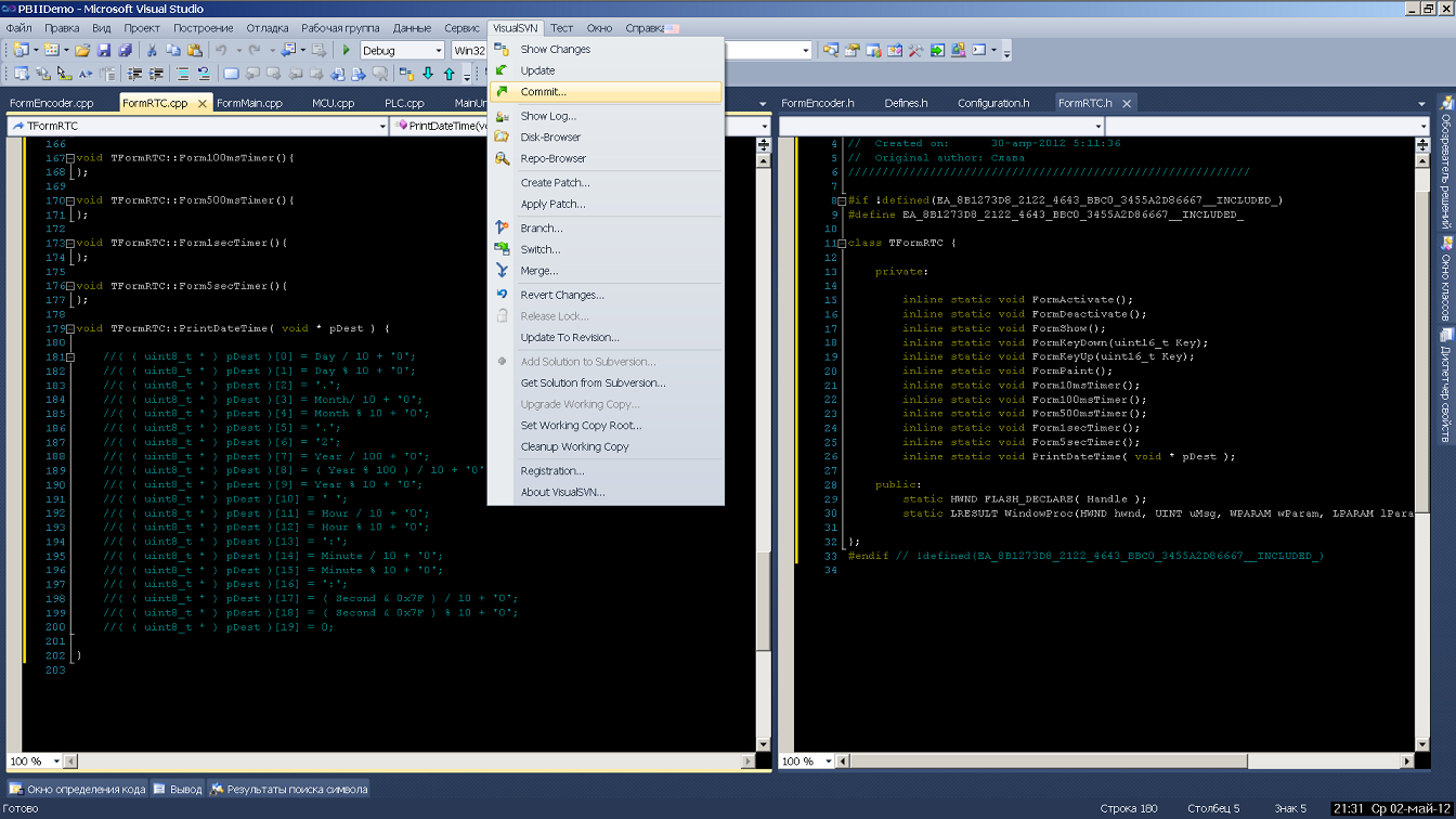

#7 Опубликовано: 02.05.2012 11:39:03
Есть такая очень удобная программа: Visual SVN (клиент), которая позволяет заливать изменения кода сразу в местный репозиторий. Для этого нужно попросить у Андрея доступ на запись, слить рабочую копию вашего плагина из репозитория, открыть проект плагина в VS, сделать измненения и залить обратно в svn при помощи меню в VS.
Андрей использует VisualSVN сервер для web-доступа к репозиторию. Вещь хорошая.
П.С. Можно попрактиковаться на mysvn.ru. Там можно создавать удалённые репозитории до 20 Мб бесплатно. Можно создавать и удалять репозитории и попробовать разные режимы и команды VisualSVN, чтобы знать как и что работает.
Пример как это выглядит в VS2010 (в 2008 точно также):

#9 Опубликовано: 03.05.2012 08:21:30
Прямо уж и финальная, неужели отображение всех устраивает? А если появится компонент для раздельного отображения многоугольников или такая возможность?
Что касается Visual, то ведь SMath Studio вы пользуетесь? А это Visual-среда для математических расчётов в отличие от Maple, Mathematica, Matlab и пр. unix-клонов.
Про svn я на всякий случай напомнил. Тот же TortoiseSVN - это Visual-среда, в отличие от командного интерфейса, который идёт в комплекте. Нет ничего зазорного в том, чтобы использовать профессиональные инструменты разработки кода.
На картинке выше показан проект на С++ для микроконтроллера, который использует makefile для сборки с компилятором gcc (для avr). Хотя я собираю при помощи makefile, но разработку веду именно в VS2010, ибо это гораздо удобнее, чем писать то же в Far'е (навигировать и пр.).

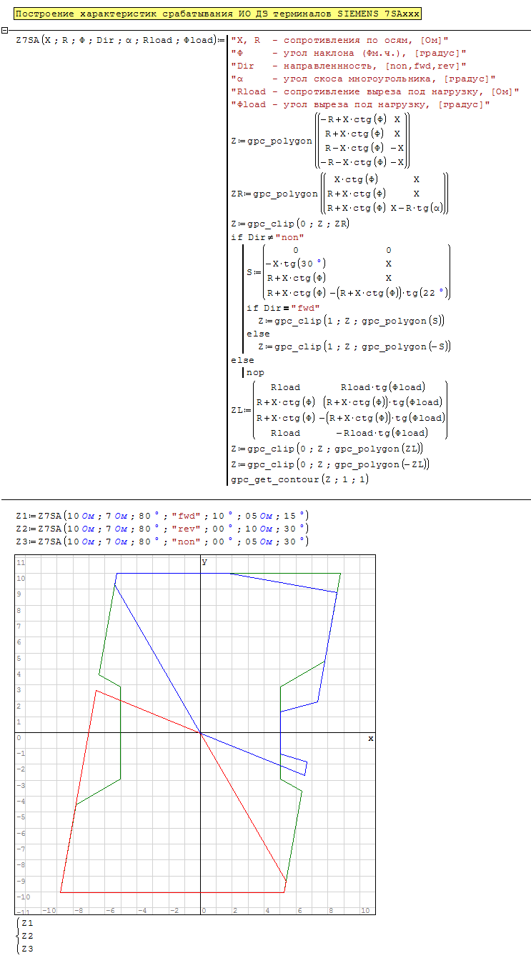

Я пользуюсь тем чем мне удобно пользоваться и чем умею пользоваться. Моя основное занятие, это не программирование. Была потребность пользовался - CVS из командной строки. TortoiseSVN был скачан, чтобы скачать(клонировать) исходники плагинов для изучения. Плагин был написан для решения моих задач (построение различных областей с ограничениями) в SMath. Я поделился плагином с сообществом SMath пользователей. Сейчас дополнил оставшимися не импортированными функциями. Считаю поддержкой плагинов должны заниматься разработчики плагинов, а Андрей Ивашов (разработчик SMath Studio) должен вести разработку основного проекта. Распространять SMath Studio совместно со всеми плагинами, нельзя из-за возможных лицензионных ограничений, но имеет смысл создать установщик плагинов, на базе NSIS например, или хотя бы архива, который распаковывается в папку со SMath Studio.

Реальный пример использования GPCPlugin.
