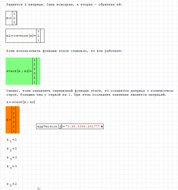

Добрый день!
Возникла проблема при использовании объединения матриц функцией stack, когда одна из матриц является зеркально другой.
Если просто использовать функцию stack, то все работает, но стоит включить её в состав переменной, как возникают проблемы (см. вложение - Stack-reverse.sm (7.07 KiB) downloaded 1088 time(s).).
#2 Posted: 2017/7/18 09:53:58
1,355 likes in 2,271 posts.
Не понятно в чем проблема. Чего ожидаете?

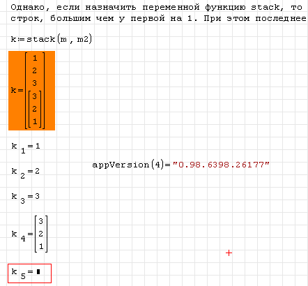

#3 Posted: 2017/7/18 10:18:24
genf
genf
6 likes in 72 posts.
У меня так:
Обновился:

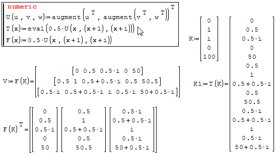

#7 Posted: 2017/7/18 17:33:32
A most important nuance, visit the Sierpinski.
Pattern Fractal Sierpinski.sm (11 KiB) downloaded 1158 time(s).
Похоже какой-то глюк.
Нажимаю после строчки "k:stack(m,m2)" знак "=" и результат меняется
