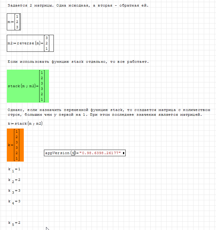

Добрый день!
Возникла проблема при использовании объединения матриц функцией stack, когда одна из матриц является зеркально другой.
Если просто использовать функцию stack, то все работает, но стоит включить её в состав переменной, как возникают проблемы (см. вложение - Stack-reverse.sm (7.07 KiB) downloaded 1270 time(s).).

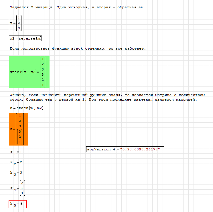

#2 Posted: 7/18/2017 9:53:58 AM
1,362 likes in 2,276 posts.
Не понятно в чем проблема. Чего ожидаете?
#3 Posted: 7/18/2017 10:18:24 AM
genf
genf
6 likes in 72 posts.
У меня так:
Обновился:
#4 Posted: 7/18/2017 10:58:55 AM
... like this
Stack-reverse [like this].sm (7.72 KiB) downloaded 1077 time(s).

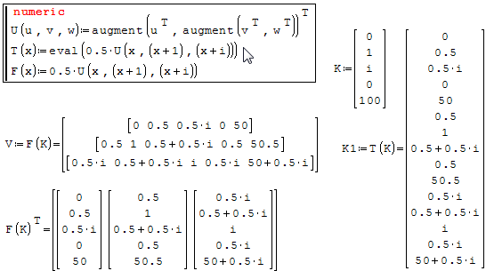

#7 Posted: 7/18/2017 5:33:32 PM
A most important nuance, visit the Sierpinski.
Pattern Fractal Sierpinski.sm (11 KiB) downloaded 1341 time(s).

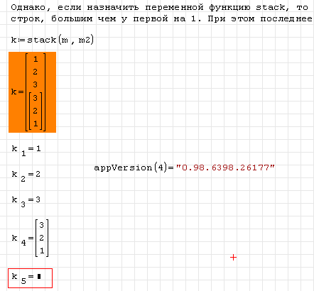

#8 Posted: 7/19/2017 2:29:53 AM
Denis Nikitin
Denis Nikitin
2 likes in 12 posts.
Добрый день!
Похоже какой-то глюк.
Нажимаю после строчки "k:stack(m,m2)" знак "=" и результат меняется
