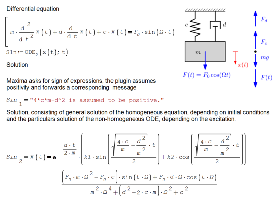

Help, for God's sake!
All students are on vacation, but I urgently need to convert the formula from Maple to Smath.
#2 Опубликовано: 05.02.2024 17:58:53
1 355 сообщений из 2 270 понравились пользователям.
This is how I'd handle it with the Maxima plugin. In the first case with ODE.2(), Solve() can be applied to use the initial conditions to determine the constants of integration k1 and k2. In the second case with desolve() the initial conditions are specified beforehand with atvalue(). You get the symbolic solution if you disable the value assignments to the system constants.

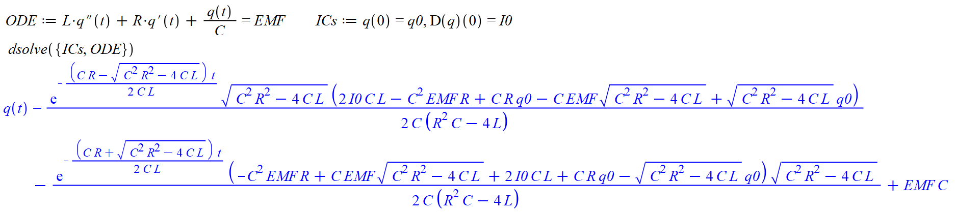

#3 Опубликовано: 06.02.2024 14:39:39
1 554 сообщений из 1 864 понравились пользователям.
Click to enlarge
#4 Опубликовано: 06.02.2024 15:04:46
Valery Ochkov
Valery Ochkov
66 сообщений из 690 понравились пользователям.
Click to enlarge
Attach please the sm-file!
#5 Опубликовано: 06.02.2024 16:32:54
Пример уже был на форуме: здесь.

#7 Опубликовано: 07.02.2024 16:42:37
Прикладываю.
maple-dsolve.sm (15,35 КиБ) скачан 1310 раз(а).
