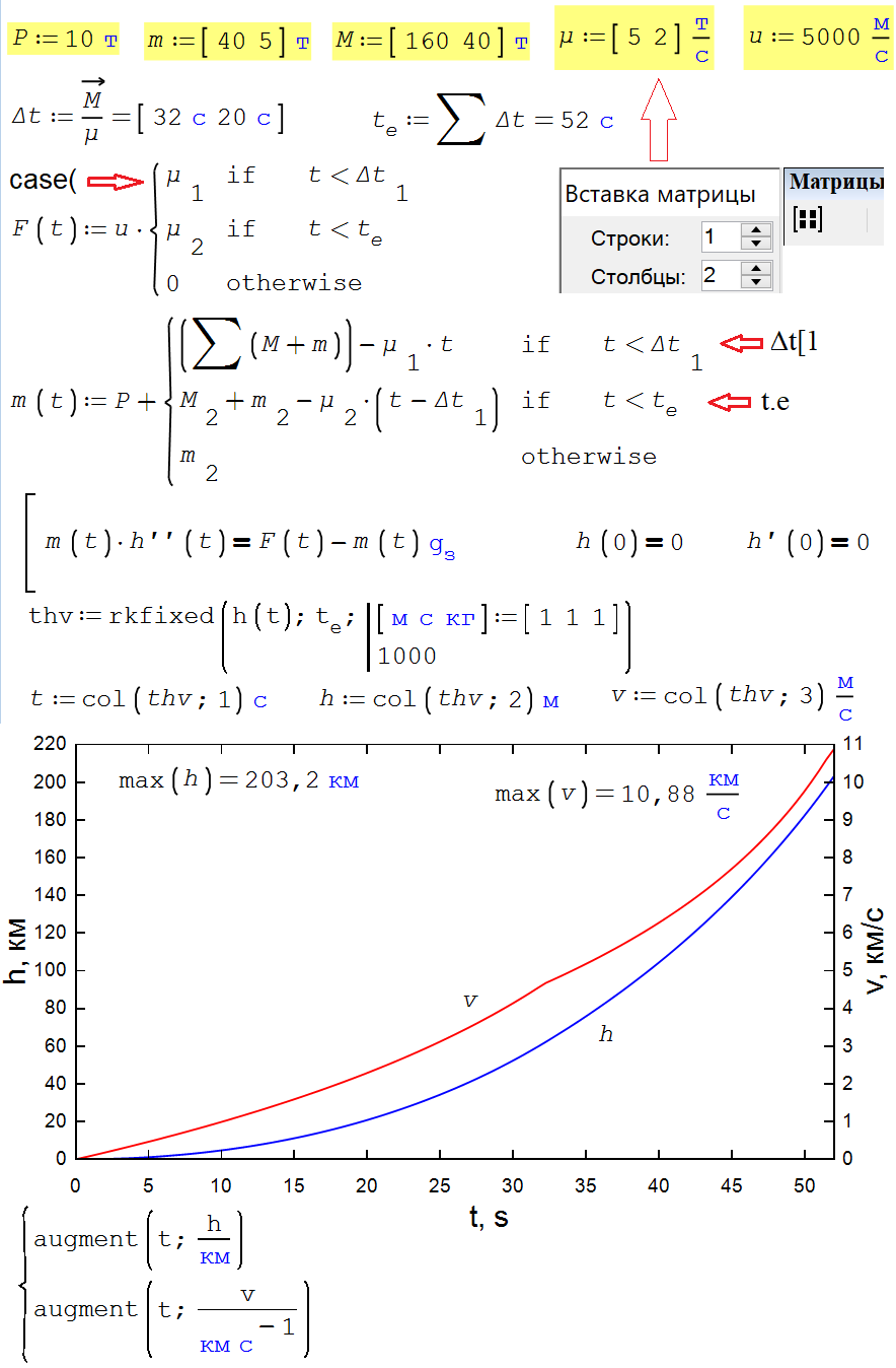

3 stages variation.

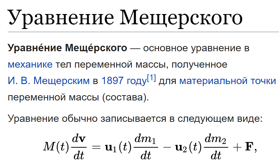

Checking with Tsiolkovsky rocket equation in a gravitational field with several stages
There is such a Meshchersky equation. In the West it is called differently.
Уравнение Мещерского
В отношении И.В. Мещерского память потомков совершила вопиющую несправедливость. Дифференциальное уравнение движения тела переменной массы, которое И.В. Мещерский вывел и опубликовал ещё в 1897 году, спустя 31 год (!) было (по незнанию трудов Мещерского) заново выведено итальянским математиком Туллио Леви-Чивита. К сожалению, как это уже не раз бывало, о русском первооткрывателе на Западе забыли, и это уравнение стали называть "уравнением Леви-Чивита". (https://borisgen.livejournal.com/22811.html)

New versions
Polet na Lunu.docx (496,8 КиБ) скачан 930 раз(а).
Rakete-1.sm (17,75 КиБ) скачан 1503 раз(а).
Rakete-2.sm (17,14 КиБ) скачан 1512 раз(а).

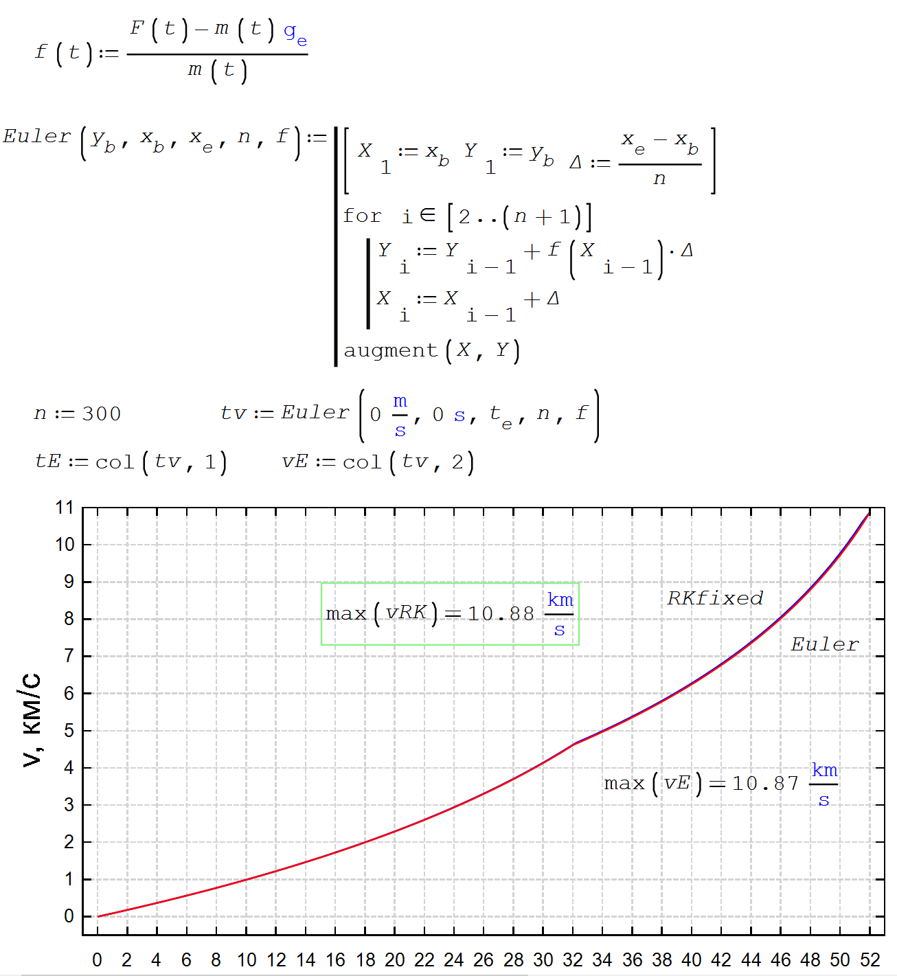

Old good Euler. With units.
Rakete-2-RK-E.sm (27,53 КиБ) скачан 1434 раз(а).

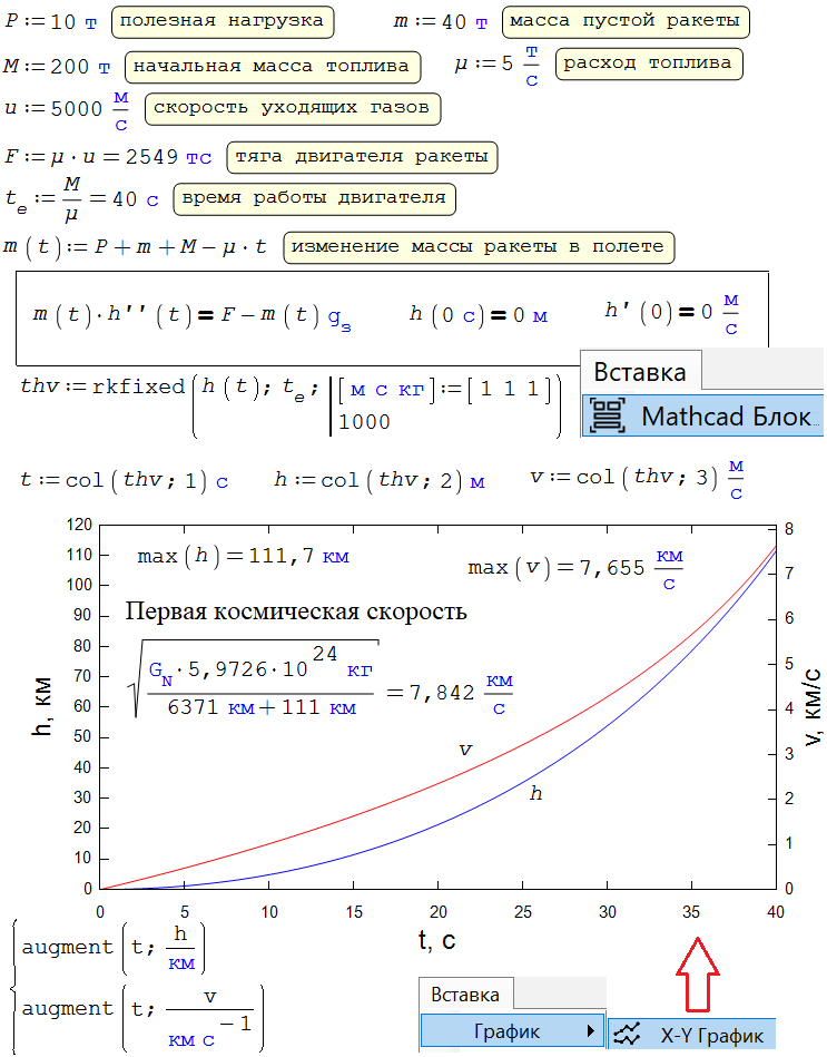

Three examples: the napkin calculation of "Nine Days of One Year", a single-stage and a two-stage rocket with parameters such that humans could survive the flight (limited acceleration).
The first section of the pdf is based on Valery's text posted earlier. It also includes some tasks for the reader.
Rakete.sm (23,7 КиБ) скачан 1555 раз(а).
Rakete2.sm (24,72 КиБ) скачан 1519 раз(а).
Serviette.sm (9,43 КиБ) скачан 1505 раз(а).
Rocket.pdf (421,58 КиБ) скачан 1057 раз(а).

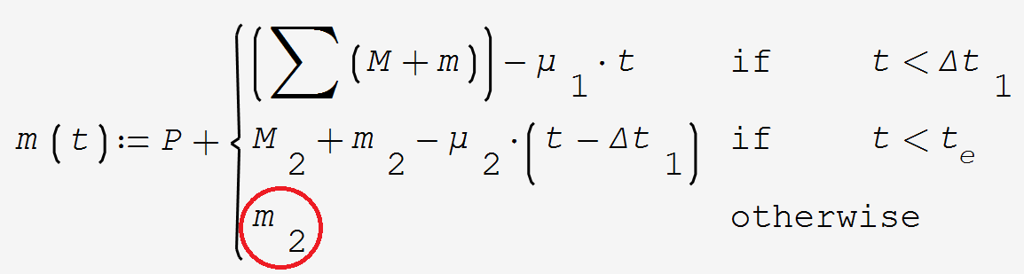

#28 Опубликовано: 23.12.2023 06:16:12
Whether m(t) is P or P+m[2 after engine cut-off depends on whether you get rid of the structure of the second stage or not. As long as we don't consider any subsequent maneuvers, the difference has no influence. If you do nothing, then payload and empty second stage will orbit side by side, separated or not.
#29 Опубликовано: 23.12.2023 15:03:09
Valery Ochkov
Valery Ochkov
67 сообщений из 713 понравились пользователям.
