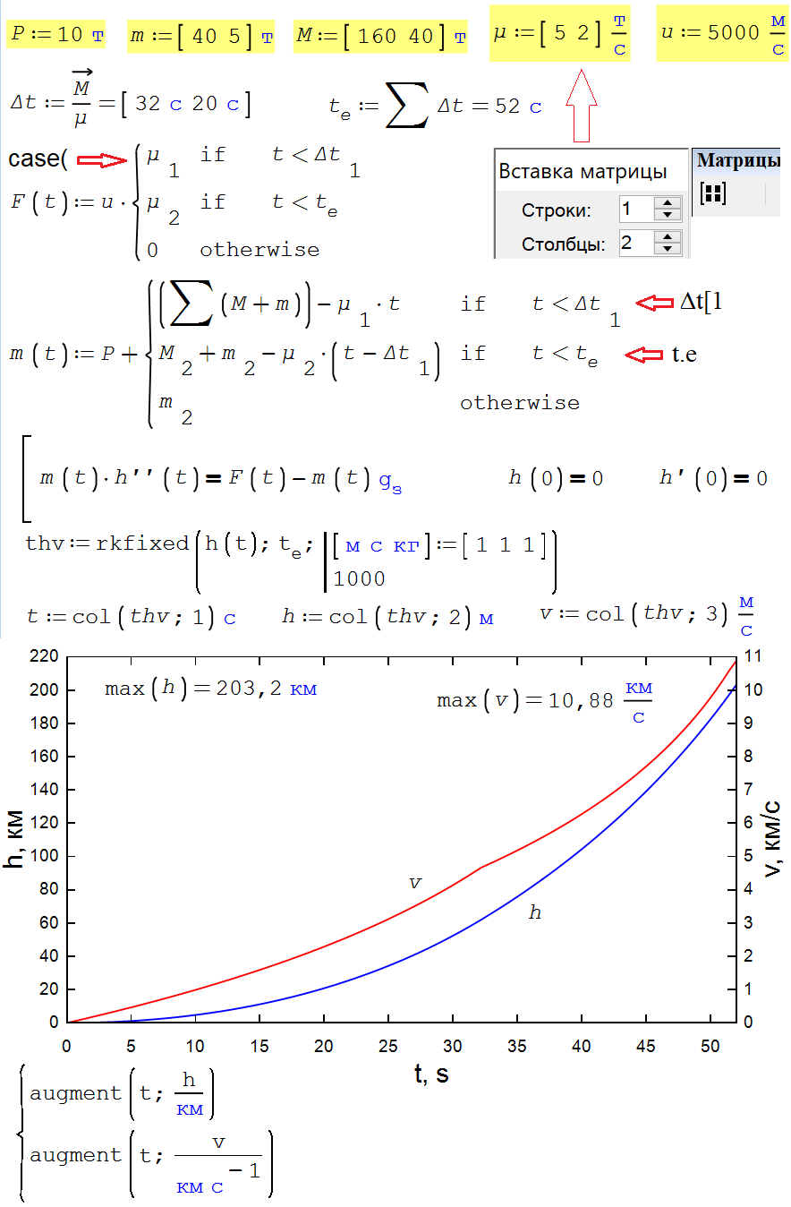

3 stages variation.

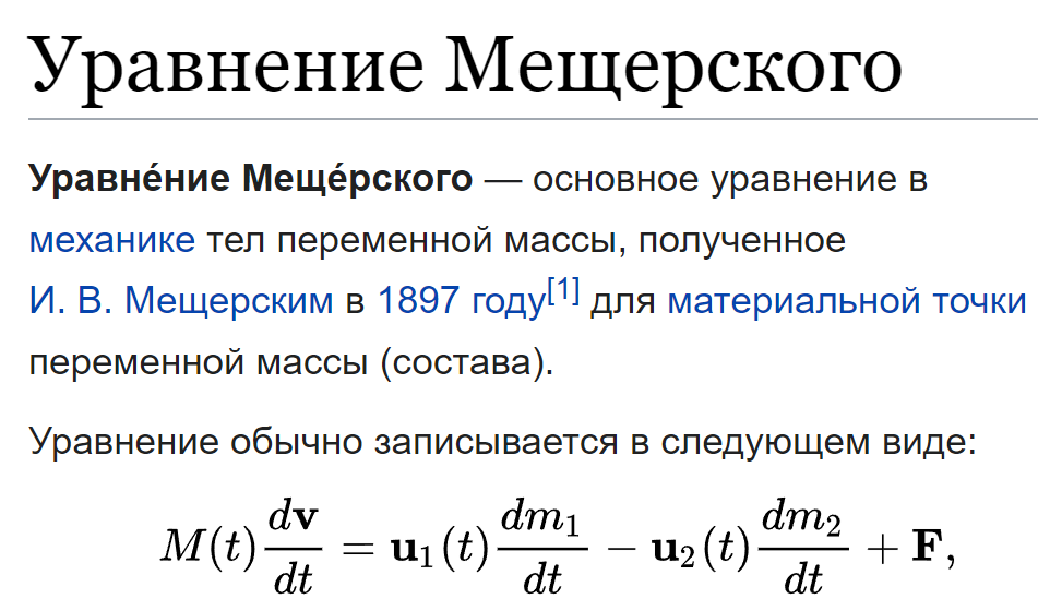

Checking with Tsiolkovsky rocket equation in a gravitational field with several stages
There is such a Meshchersky equation. In the West it is called differently.
Уравнение Мещерского
В отношении И.В. Мещерского память потомков совершила вопиющую несправедливость. Дифференциальное уравнение движения тела переменной массы, которое И.В. Мещерский вывел и опубликовал ещё в 1897 году, спустя 31 год (!) было (по незнанию трудов Мещерского) заново выведено итальянским математиком Туллио Леви-Чивита. К сожалению, как это уже не раз бывало, о русском первооткрывателе на Западе забыли, и это уравнение стали называть "уравнением Леви-Чивита". (https://borisgen.livejournal.com/22811.html)

Valery Ochkov
Valery Ochkov
67 likes in 713 posts.
New versions
Polet na Lunu.docx (496.8 KiB) downloaded 930 time(s).
Rakete-1.sm (17.75 KiB) downloaded 1503 time(s).
Rakete-2.sm (17.14 KiB) downloaded 1512 time(s).

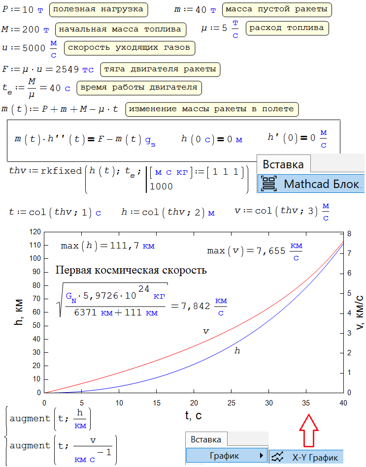

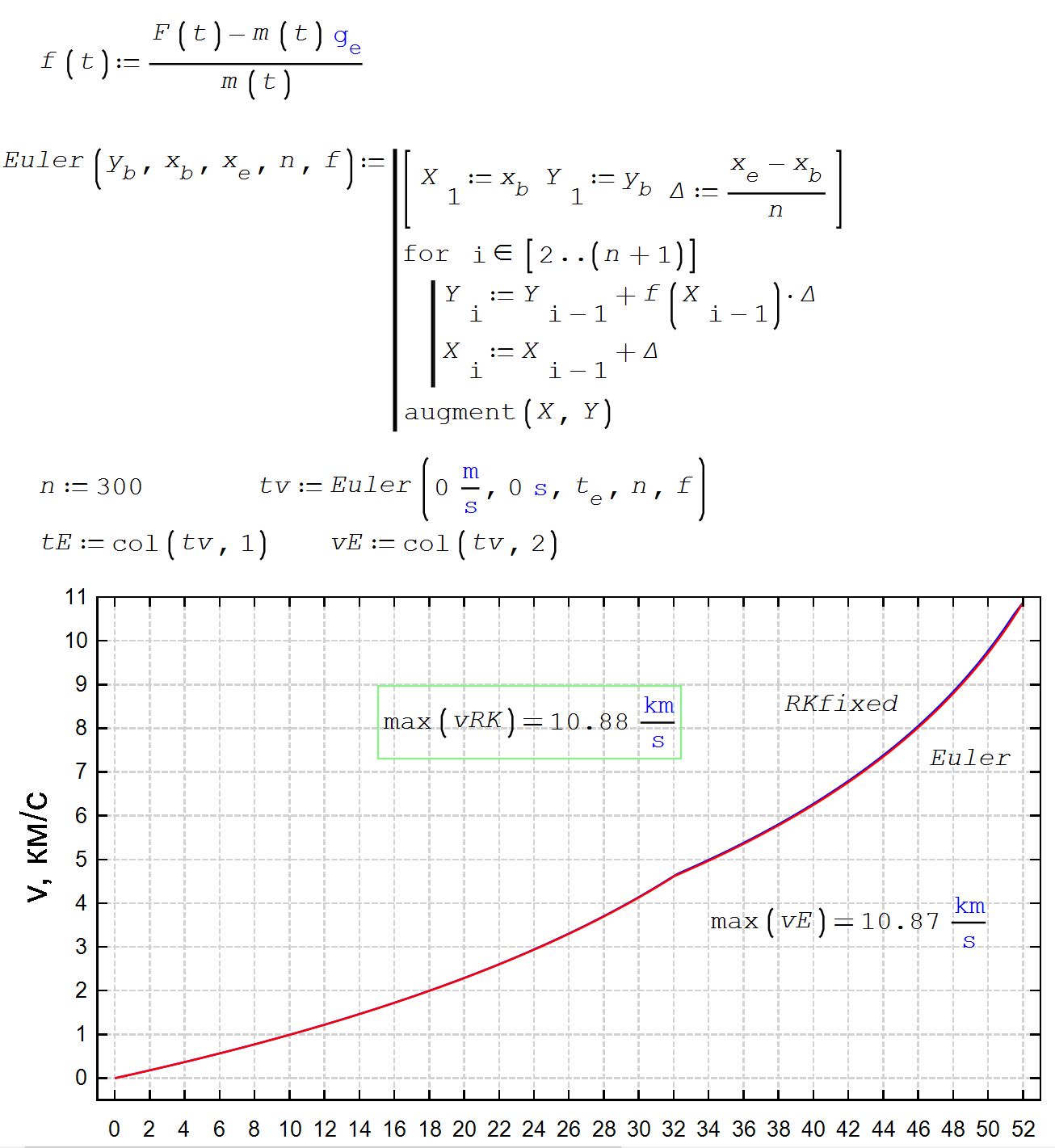

Old good Euler. With units.
Rakete-2-RK-E.sm (27.53 KiB) downloaded 1435 time(s).

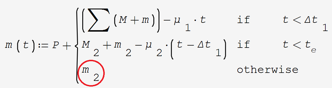

#28 Posted: 12/23/2023 6:16:12 AM
1,361 likes in 2,275 posts.
Whether m(t) is P or P+m[2 after engine cut-off depends on whether you get rid of the structure of the second stage or not. As long as we don't consider any subsequent maneuvers, the difference has no influence. If you do nothing, then payload and empty second stage will orbit side by side, separated or not.
#29 Posted: 12/23/2023 3:03:09 PM
Valery Ochkov
Valery Ochkov
In Russia we say - punctual as a German!
