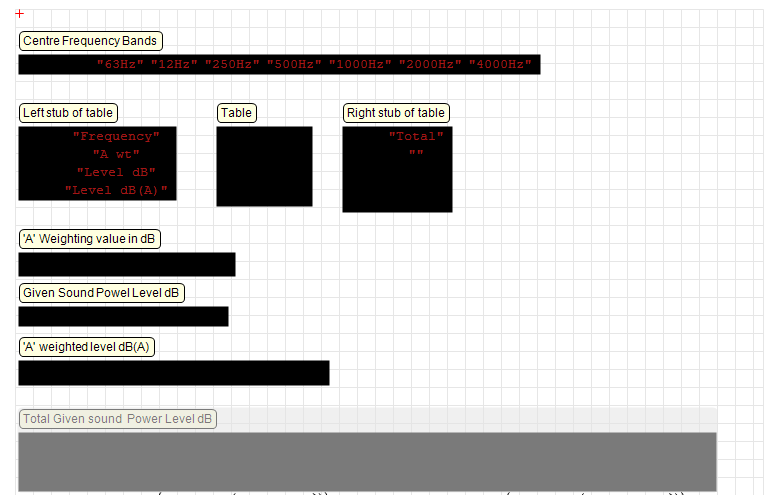

Blackout issue
I have the same issue (0.99.7251.32800) with the acoustic file on https://en.smath.com/forum/yaf_postsm59725_Summation-of-log-functions.aspx#post59725

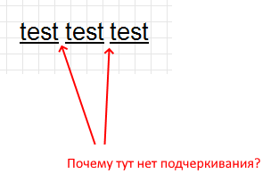

Доброго времени суток!
При наборе текста по умолчанию если нет пробелов, то этот текст является переменной, но как только появляется хотя бы 1 пробел эта переменная преобразуется в текст.
Если к этому тексту применять форматирование (например подчеркивание), то в версии 7030 пробелов не было, а в 7251 есть пробелы (разрывы) в подчеркивании:
Probely v podcherkivanii.sm (1,45 КиБ) скачан 1579 раз(а).
Спасибо!

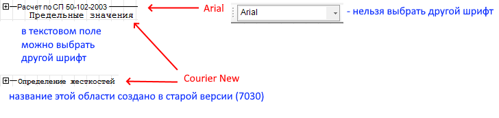

Еще всплыл один вопрос: сейчас по умолчанию шрифт изменился на Arial.
Можно ли это умолчание поменять? Дело в том, что при редактировании старых расчетов, а именно - добавление новых областей, шрифт в них не меняется.
В итоге получается так:

Sorry for my delayed response. What genf shows is what I'm talking about.
I want all text and spaces between underlined like this
Not just the text like this
I beleive the first instance is fairly standard for most text editor applications.
Also if I change the text to Courier New it works as I expect. If it is Arial (or others) it does not.
Thanks again
Writer region does it piece wise or global.
Davide Carpi 16.01.2020 08:35:00, Serg 17.01.2020 03:38:00

@Jean - Good point. I suppose that is a 'workaround' for now.
Ну это как вариант, но в 7030 то все нормально было ведь.
Как оказалось это проблема в шрифте Arial, с другими такого нет (например Arial Narrow).
