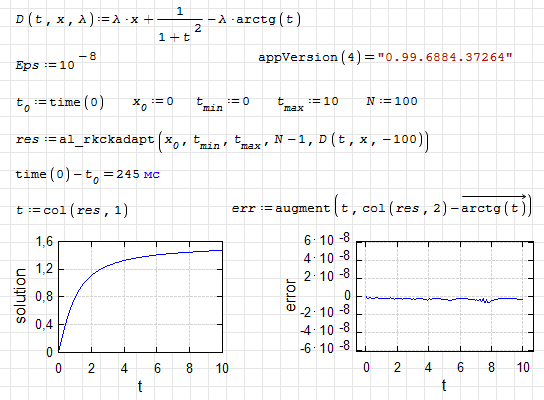

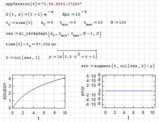

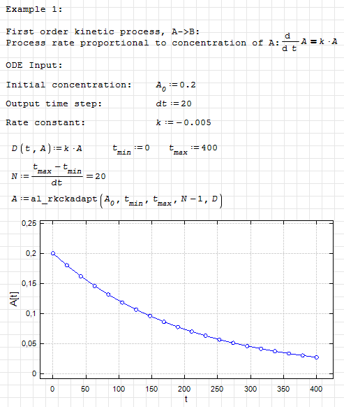

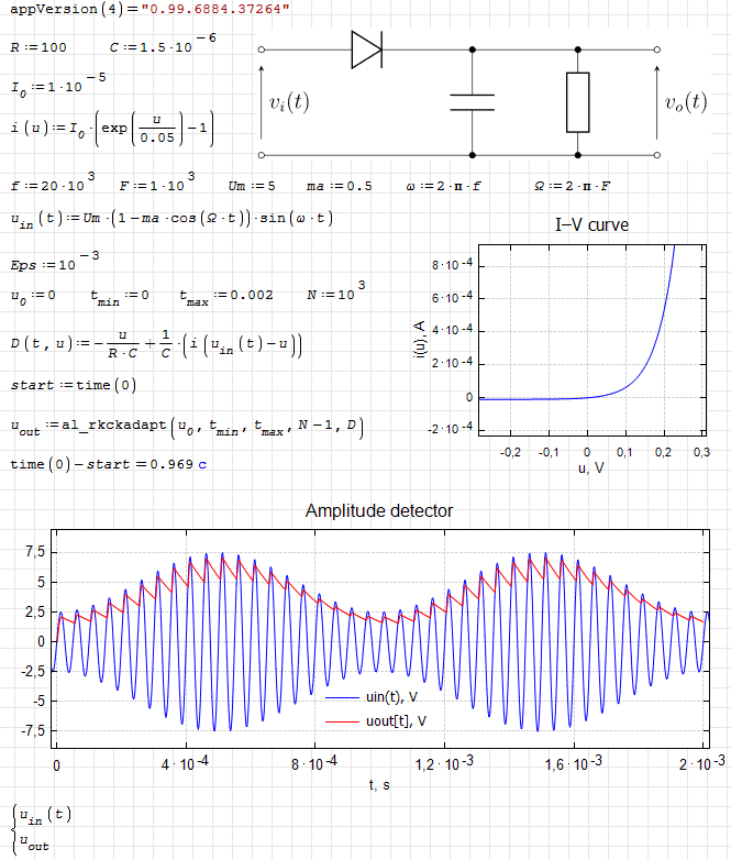

#41 Опубликовано: 24.12.2018 07:47:08
Updated.
2018-12-24_15-42-32.png 2018-12-24_15-43-00.png 2018-12-24_15-43-31.png 2018-12-24_15-43-56.png
alglib.ode.kinetic1.sm (7,78 КиБ) скачан 1816 раз(а).
alglib.ode.kinetic2.sm (10,35 КиБ) скачан 1911 раз(а).
alglib.ode.kinetic3.sm (10,04 КиБ) скачан 1924 раз(а).
alglib.ode.test1.sm (10,46 КиБ) скачан 1888 раз(а).
alglib.ode.test2.sm (10,63 КиБ) скачан 1871 раз(а).
alglib.ode.Amplitude detector.sm (19,77 КиБ) скачан 1908 раз(а).
alglib.ode.kinetic1.pdf (75,29 КиБ) скачан 1076 раз(а).
alglib.ode.kinetic2.pdf (89,97 КиБ) скачан 1025 раз(а).
alglib.ode.kinetic3.pdf (83,16 КиБ) скачан 1017 раз(а).
alglib.ode.test1.pdf (85,24 КиБ) скачан 1014 раз(а).
alglib.ode.test2.pdf (89,96 КиБ) скачан 1036 раз(а).
alglib.ode.Amplitude detector.pdf (147,84 КиБ) скачан 1069 раз(а).

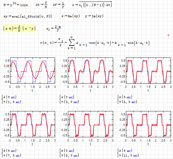

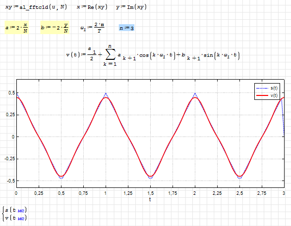

#44 Опубликовано: 27.01.2019 05:23:49
With numeric optimization (for all functions) it works much faster.
Fourier series coefficients.sm (17,54 КиБ) скачан 1788 раз(а).
Fourier series coefficients.pdf (138,41 КиБ) скачан 1067 раз(а).
Radovan Omorjan 27.01.2019 08:19:00, Davide Carpi 27.01.2019 07:53:00, frapuano 27.01.2019 08:21:00, NDTM Amarasekera 27.01.2019 09:47:00
#45 Опубликовано: 27.01.2019 10:59:21
Example 2.
Fourier series coefficients.sm (28,46 КиБ) скачан 1913 раз(а).
Fourier series coefficients.pdf (170,26 КиБ) скачан 1213 раз(а).

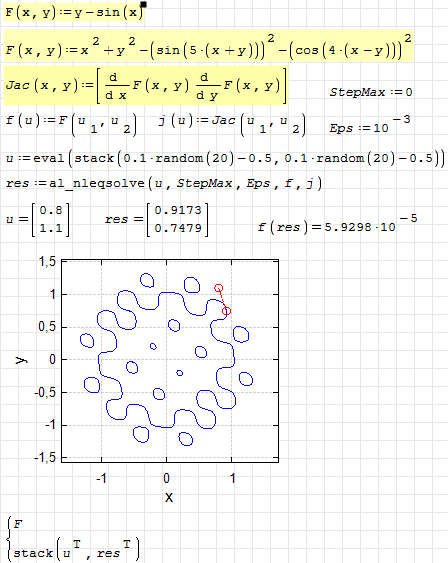

#48 Опубликовано: 18.02.2019 05:42:17
Fridel Selitsky
Fridel Selitsky
Parameterization of implicit functions with al_nleqsolve
Parametrisation.sm (29,88 КиБ) скачан 1818 раз(а).
NDTM Amarasekera 18.02.2019 11:46:00, frapuano 18.02.2019 09:08:00, Alvaro 18.02.2019 14:00:00, Вячеслав Мезенцев 18.02.2019 17:50:00
#49 Опубликовано: 18.02.2019 13:59:33
Hi Ber. Nice technique, easy to implement. You can also make that as a function, and monocolor too.
Parametrisation.sm (25,37 КиБ) скачан 1758 раз(а).
Another option could be use y0 as vector, and solve for each element in y0, obtaining res, res1, ..., resn
