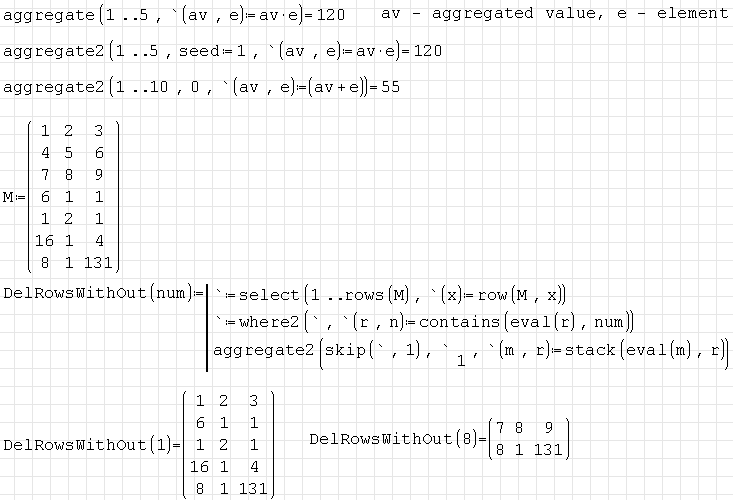

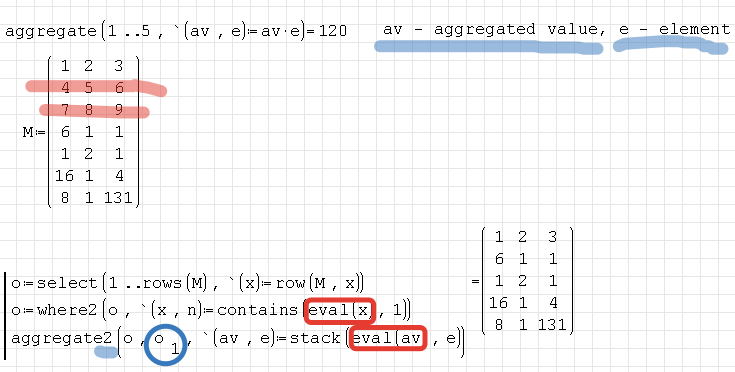

#8 Опубликовано: 25.04.2014 08:58:34
Updated. aggregate() - fixed.

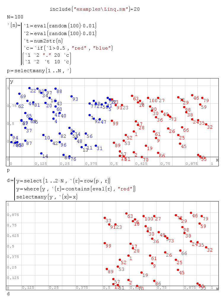

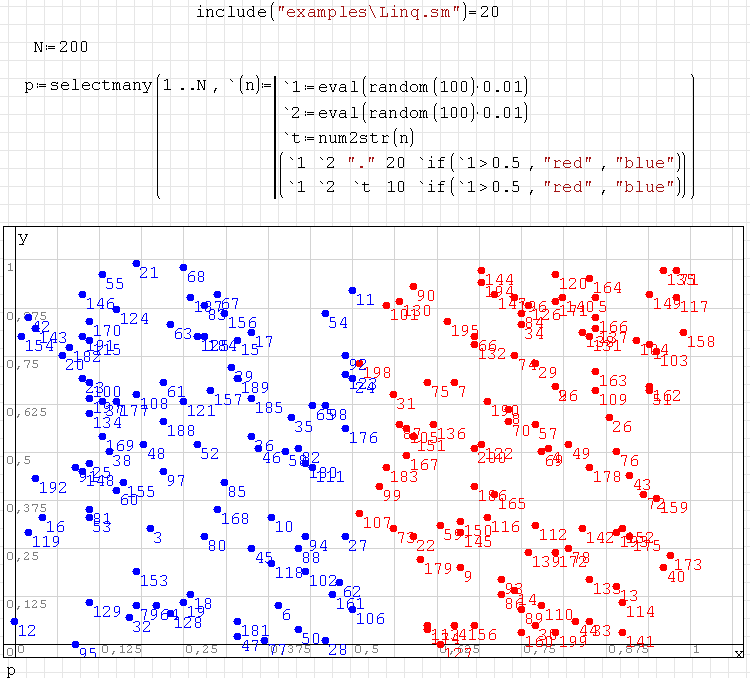

#13 Опубликовано: 25.04.2014 18:57:58
Plot example.
Linq. Plot.sm (7,04 КиБ) скачан 1292 раз(а).
Radovan Omorjan 26.04.2014 02:42:00, Davide Carpi 25.04.2014 21:10:00

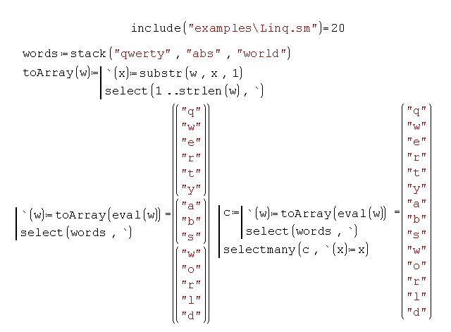

#14 Опубликовано: 25.04.2014 19:22:45
selectmany example.
Linq. selectmany.sm (7 КиБ) скачан 1262 раз(а).

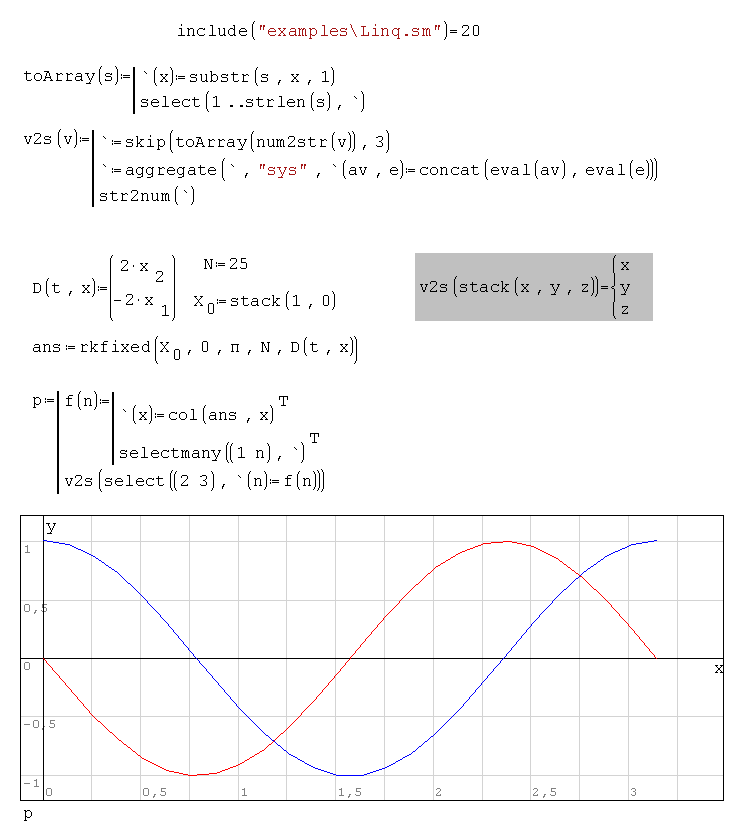

#15 Опубликовано: 25.04.2014 20:43:19
ODE plot.
Linq. ODE plot.sm (10,3 КиБ) скачан 1311 раз(а).
