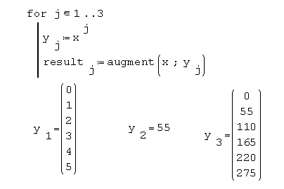

#13 Опубликовано: 16.02.2014 06:34:20
Viktor
Viktor
Vielen Dank für Ihre schnelle Antwort!
Большое спасибо за быстрый ответ, но вопросы остались.
Почему, если заменить произведение x*n на выражение x^n в результате я получаю такое:
Ведь y2 и y3 тоже должны быть векторы-столбцы.
#14 Опубликовано: 16.02.2014 09:30:42
Здесь перепутаются скалярные и векторные операции. х*n это умножение вектора на число и дает вектор. х^n это зависимо от n дает совсем различные резултаты.
n=1 просто дает сам вектор
2 дает скалярное произведение вектора на вектор и дает число.
3 дает х^2*x, т.е. вектор умножен на квадрат его величины.
и.т.д.
Путаницa получается из-за того что не различаются операторы умножения скалярные и матричные.
Если только хочется построить графики и матрицы не нужны, то легче получается прямо с функциями.
Viktor 16.02.2014 09:35:00

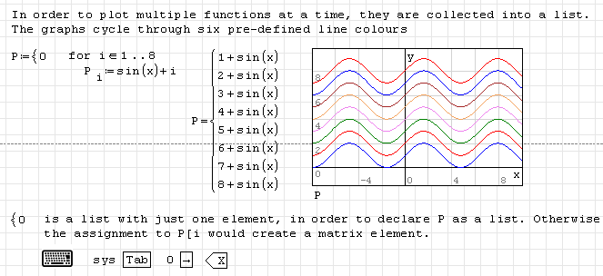

#15 Опубликовано: 16.02.2014 09:42:37
Viktor
Viktor
Дело в том, что я пытаюсь разобраться на простых примерах.
Началось с того, что я построил годограф передаточной функции. Хочу, что бы в одной системе координат можно было увидеть годографы для аналогичных функций с разными степенями m. Если m задавать в явном виде, то все нормально. А вот с циклами пока не очень получается. Потому и разбираюсь с подобными примерами.
Спасибо большое за разъяснения.
P.S. Как получить такую форму записи, как у Вас на картинке. В Вашей книге на стр. 116 есть подобный пример, но я не нашел, какую функцию использовать для такой формы записи.
GodografFNCH.sm (5,9 КиБ) скачан 1727 раз(а).
#16 Опубликовано: 16.02.2014 11:03:42
Это функция sys(). Этим способом можно объявить Р системой (списком). Я добавил это к интерактивной книге, доступной через менеджер расширений.
Contents> Graphics> 2D plots (built-in)
Viktor 16.02.2014 11:29:00
