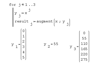

Уважаемые участники форума. Прошу на простом примере объяснить построение нескольких графиков одной и той же функции, когда изменяется какой-либо параметр этой функции. Например, уравнение прямой с разным углом наклона y=nx или sin(nx), где n -изменяемый параметр.
Например, в прикрепленном файле получены численные результаты, но вывести их на одном графике не удается.
grafik.sm (5.48 KiB) downloaded 1544 time(s).

#13 Posted: 2/16/2014 6:34:20 AM
Viktor
Viktor
0 likes in 3 posts.
Vielen Dank für Ihre schnelle Antwort!
Большое спасибо за быстрый ответ, но вопросы остались.
Почему, если заменить произведение x*n на выражение x^n в результате я получаю такое:
Ведь y2 и y3 тоже должны быть векторы-столбцы.
#14 Posted: 2/16/2014 9:30:42 AM
1,359 likes in 2,273 posts.
Здесь перепутаются скалярные и векторные операции. х*n это умножение вектора на число и дает вектор. х^n это зависимо от n дает совсем различные резултаты.
n=1 просто дает сам вектор
2 дает скалярное произведение вектора на вектор и дает число.
3 дает х^2*x, т.е. вектор умножен на квадрат его величины.
и.т.д.
Путаницa получается из-за того что не различаются операторы умножения скалярные и матричные.

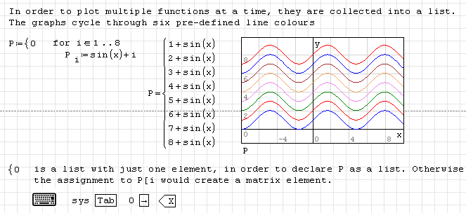

P.S. Как получить такую форму записи, как у Вас на картинке. В Вашей книге на стр. 116 есть подобный пример, но я не нашел, какую функцию использовать для такой формы записи.
GodografFNCH.sm (5.9 KiB) downloaded 1617 time(s).
#16 Posted: 2/16/2014 11:03:42 AM
Это функция sys(). Этим способом можно объявить Р системой (списком). Я добавил это к интерактивной книге, доступной через менеджер расширений.
Contents> Graphics> 2D plots (built-in)
