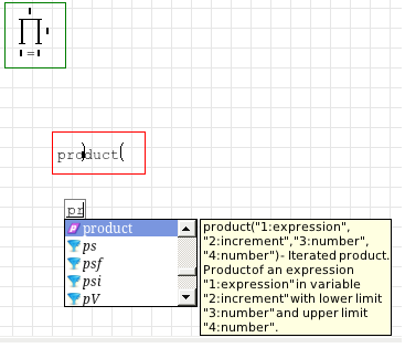

#209 Опубликовано: 25.05.2012 00:52:36
buben
buben
Под линуксом (win версию не проверял) возникает данная проблема: когда вводишь "произведение" с клавиатуры получается как на рисунке (выделено красным). Если вставлять с помощью панели - то всё нормально. И ещё почему-то Tab не добавляет функцию из подсказки.
