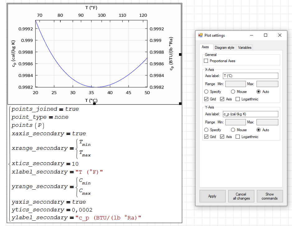

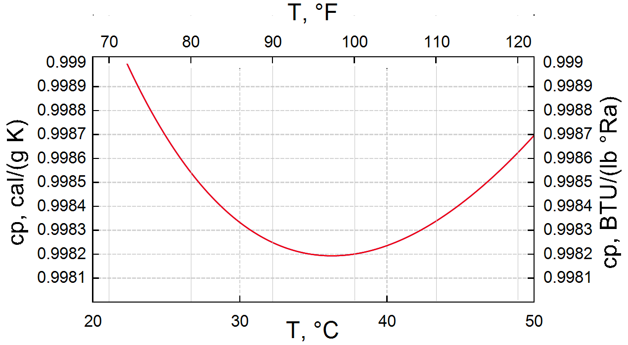

Форум SMath SMath Studio Feature Requests 2-d X axes 1 страниц (3 вхождений) 2-d X axes - Сообщения К последнему сообщению #1 Опубликовано: 25.05.2024 12:58:28 Valery Ochkov 67 сообщений из 713 понравились пользователям. Группа: User It will be good to have in SMath2X-2Y.sm (12,9 КиБ) скачан 1809 раз(а). #2 Опубликовано: 25.05.2024 16:02:10 Martin Kraska 1 361 сообщений из 2 275 понравились пользователям. Группа: Moderator If you let in Maxima, then you can have it.2X-2Y_Kr.sm (169,77 КиБ) скачан 1738 раз(а). Technische Mechanik mit SMath Studio: https://link.springer.com/book/10.1007/978-3-658-50592-9 1 пользователям понравился этот постValery Ochkov 25.05.2024 18:56:00 #3 Опубликовано: 25.05.2024 18:56:42 Valery Ochkov 67 сообщений из 713 понравились пользователям. Группа: User Martin!Tell us right away everything that Maxima cannot do! 1 страниц (3 вхождений) Новые сообщения Нет новых сообщений
