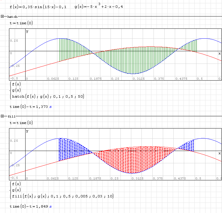

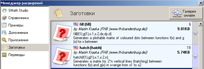

В менеджере расширений находятся заготовки hatch и fill и соответствующий пример.
fill нашел, а hatch нет.

У меня вот так - смотрите приложение.
Честно сказать, я больше таких трюков использовать не буду, так как с плагином Maxima доступны все возможности программы gnuplot.

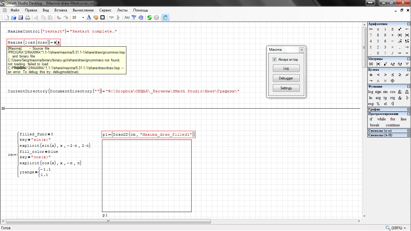

Пользовался версией 5.31.2. Удалил, установил версию Maxima 5.31.1-1. Делаю по инструкции. Файл найден, а вот дальше возникает ошибка "Удаленный хост принудительно разорвал существующее подключение" (см. скриншот).
Перезагрузил программу - теперь другая ошибка (что при работе под администратором, что под пользователем).

Ну есть кое-что подозрение...
1. Попробуйте очистку папки binary-gcl. Там находятся временные файлы Lisp компайлера, которые не совместимы между Maxima 5.31.1-1 и 5.31.2. Может, это уже решает проблему. Если нет, то
2. Запустите программу wxmaxima (часть установки Maxima, будъе осторожны чтобы запускать правилную версию) и там исполните комманду load(draw). Если это успешно, то есть надежда что работатет и в SMath.

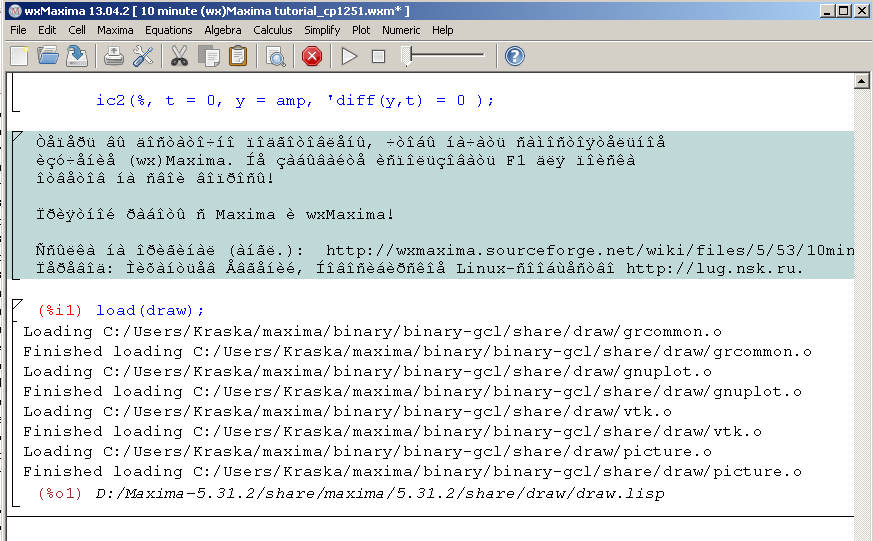

2. Запустил. Как именно исполнить команду не разобрался. Вставить то вставил - а как запустить не ясно. Интерфейс на русском, а если дальше копнуть то там хаос (русский немного+английский в основном).
Здесь найдете методичку. Введете load(draw) и нажмите ввод (Enter).
Справочник вызывается кнопкой F1.

Методичку скачал. Там два файла при запуске любого файла чистый лист. Вводил load(draw), нажимал Ввод - никакого результата.
У меня вот так выглядит. Может, нужно нажать Shift-Enter чтобы пускать комманду, это зависит от настройки в wxmaxima.
