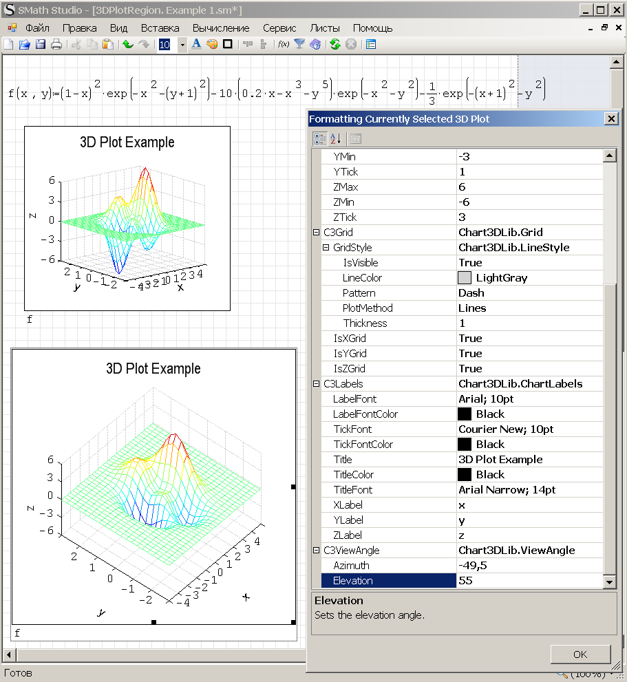

Дополнение в процессе разработки. Предложения приветствуются.
Исходный код: https://smath.info/svn/public/plugins/3DPlotRegion/
Сохранять пока нельзя. Поддерживается мышка (ограниченно), вставка одной функции (нужно прописать её имя, она должна принимать два параметра).

Скажите пожалуйста, можно ли строить с помощью этого плагина 3d график по точкам?
Есть ли возможность выбирать масштаб по осям 3d графика, построенного стандартными средствами SMath?

По точкам строить графики в Plot3D нельзя. Это ещё сыроватое дополнение. Что касается стандартного компонента, то масштаб там выбирается при помощи колёсика мышки.

То, что при помощи колесика мышки - это понятно. Но при изменении масштаба с помощью колёсика мышки он (масштаб) изменяется одновременно по всем 3-м осям x, y и z. Но поскольку диапазон варьирования переменных x, y и z отличается (см. прикрепленный мной файл выше), то получается, что график выглядит совсем неудовлетворительно.

Попробуйте перенести ось Х в точку хMin=350.Если координаты
величины размерные,можно изменить единицы,например,вместо
сантиметров взять метры.
