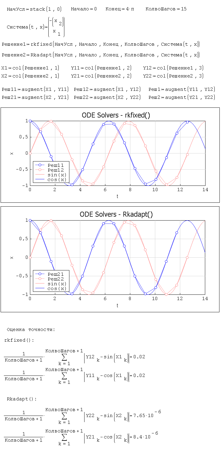

В качестве тестовой версии предлагаю Rkadapt(). Исходник является компиляцией кода Валерия Фёдоровича и приведённого в книжке "Numerical Recipes in C", откуда он собственно и был взят. Я подгонял его под фиксированные шаги как в Маткаде, чтобы вызов их был идентичен. Получилось не совсем ещё хорошо, но пока работает.
Примечание. Возможны случаи при большом количестве шагов (больше 100, к примеру), когда в конце вектора решения будут один или несколько нулей.
Плагин: ODESolvers.dll
Документ: Rkadapt.sm
Россия навсегда!
Лучше тестируйте вот эту версию: ODESolvers.dll От 12.11.2010 г.
Здесь я уже понял ту фишку, которую использовали маткадовцы, когда адаптивный шаг "пристраивали" к фиксированной сетке. Работает гораздо быстрее и правильнее. Убрал многие ошибки. Теперь получается тоже, что и с rkfixed(), но гораздо точнее в тех же точках.

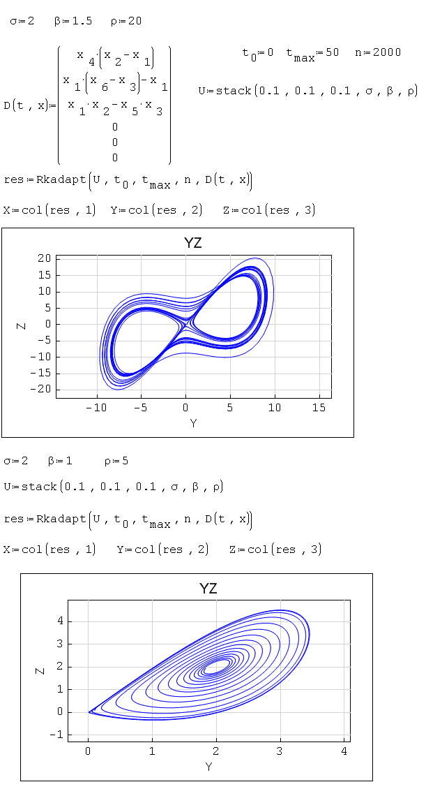

Ещё пример работы:
Алгоритм Rkadapt(): Rkadapt prog.sm
К сожалению, я не смог заставить его работать, т.к. не понял где ошибка в записи выражения.
Здесь ещё нет защиты от зацикливания при выборе шага.
Ещё пример работы:

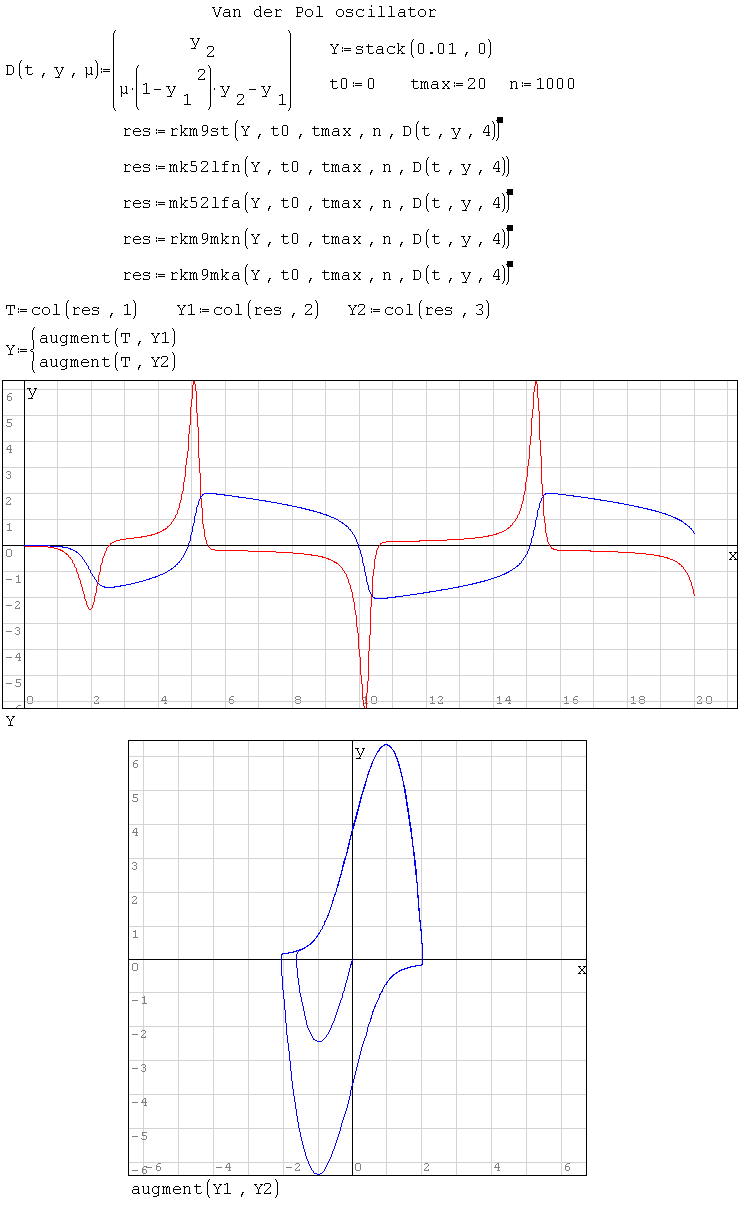

Обновлён. Добавлены функции из Intel ODE Solvers Library: rkm9st(), mk52lfn(), mk52lfa(), rkm9mkn(), rkm9mka().
Также как и в DotNumerics можно использовать переменные AbsTol и RelTol в документе для задания точности вычислений.
ODE_manual.pdf (239,74 KiB) scaricato 1056 volta(e).
