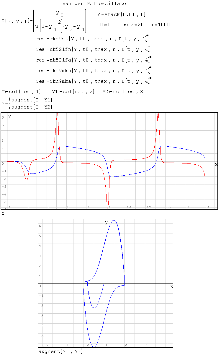

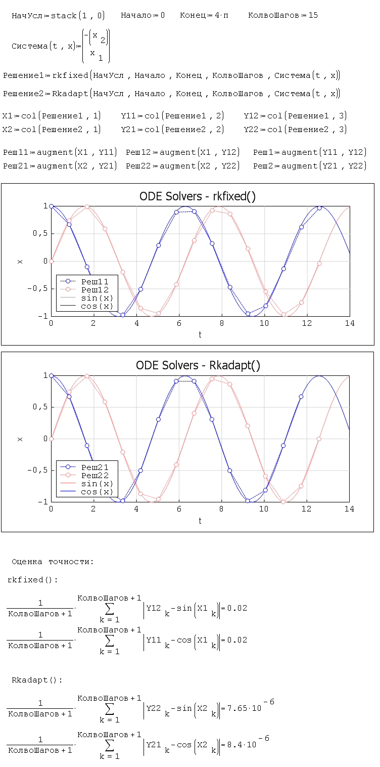

#7 Опубликовано: 12.11.2010 05:14:06
Лучше тестируйте вот эту версию: ODESolvers.dll От 12.11.2010 г.
Здесь я уже понял ту фишку, которую использовали маткадовцы, когда адаптивный шаг "пристраивали" к фиксированной сетке. Работает гораздо быстрее и правильнее. Убрал многие ошибки. Теперь получается тоже, что и с rkfixed(), но гораздо точнее в тех же точках.

Да, это даже наверное логично. Исправил плагин: ODESolvers.dll
Алгоритм Rkadapt(): Rkadapt prog.sm
К сожалению, я не смог заставить его работать, т.к. не понял где ошибка в записи выражения.
Здесь ещё нет защиты от зацикливания при выборе шага.

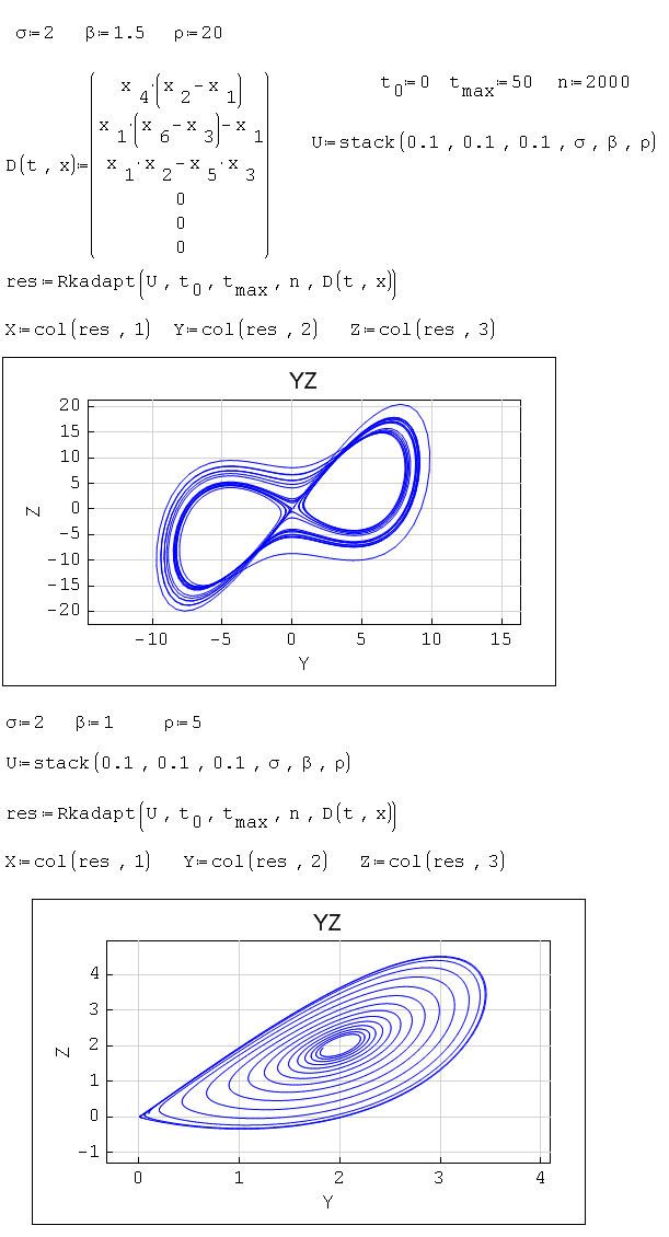

Ещё пример работы:
Ещё пример работы:

#11 Опубликовано: 12.11.2010 15:25:02
Эксперименты с ушами:
Россия навсегда!
