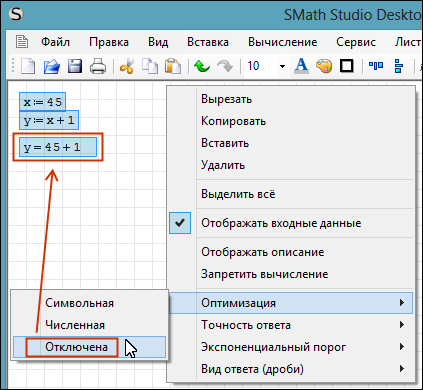

SMath Forum SMath Studio Вопросы по использованию подставка значений вместо переменной 1 Pages (2 items) подставка значений вместо переменной - см.в тексте - Messages Go to last post #1 Posted: 13/06/2013 06:39:04 Андрей К 0 likes in 1 posts. Group: User пишу: x:=45 y:=x+1 = x+1 Нажимаю F9 {выдает ответ 46,а мне нужно, чтобы вместо переменной x было проставлено значение 45} Подскажите пож-та. #2 Posted: 13/06/2013 15:05:27 Andrey Ivashov 2.328 likes in 4.019 posts. Group: Super Administrator Подстановка значений ещё не реализована, но иногда похожего эффекта можно достич отключением оптимизации. Отключать оптимизацию нужно в момент присвоения выражения, в котором вы хотите увидеть подстановку и в ответе. 1 users liked this postDolphin 19/02/2016 15:57:00 1 Pages (2 items) New Posts No New Posts
