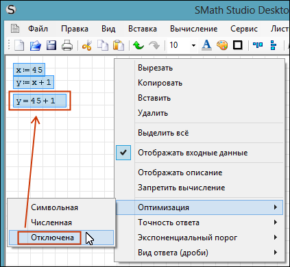

пишу: x:=45 y:=x+1 = x+1 Нажимаю F9 {выдает ответ 46,а мне нужно, чтобы вместо переменной x было проставлено значение 45} Подскажите пож-та.

Подстановка значений ещё не реализована, но иногда похожего эффекта можно достич отключением оптимизации. Отключать оптимизацию нужно в момент присвоения выражения, в котором вы хотите увидеть подстановку и в ответе.
