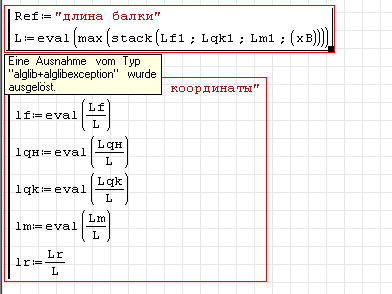

у меня программа не работает пока не отключаю плагин AlgLib.
Нужно опять обновить плагин до версии AlgLib_20130506r1. В предыдущей была ошибка.

Это помогло. И convr1dinv(4) опять работает. Спасибо за скорый ответ.
