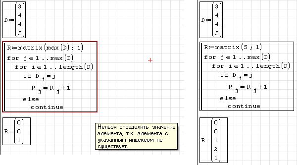

Forum SMath SMath Studio Ошибки и проблемы Ошибка в создании матрицы 1 pagine (2 elementi) Ошибка в создании матрицы - Messaggi Vai all'ultimo post #1 Pubblicato: 24/09/2014 05:53:30 Панкрат 0 apprezzamenti in 4 post. Gruppo: User http://sderni.ru/243702Суть:Если через функцию matrix задать размер как max(D), то дальнейшие вычисления рушатся, если же указать конкретным числом (в данном случае 5), то всё нормально.Как быть?Как-то сложно картинки вставлять здесь... #2 Pubblicato: 24/09/2014 08:55:11 Fridel Selitsky 256 apprezzamenti in 225 post. Gruppo: Moderator Для R примените численную оптимизацию( в настройках,или используя функцию eval() ): Otvet.sm (4,81 KiB) scaricato 1675 volta(e). Метод расчета рычажных механизмов :http://www.exponenta.ru/educat/systemat/selitskiy-ivanov/index.asp 1 utenti hanno apprezzato questo postПанкрат 26/09/2014 02:41:00 1 pagine (2 elementi) Nuovi post Nessun nuovo post
