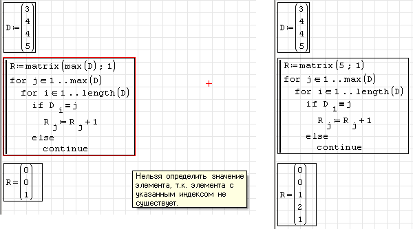

Форум SMath SMath Studio Ошибки и проблемы Ошибка в создании матрицы 1 страниц (2 вхождений) Ошибка в создании матрицы - Сообщения К последнему сообщению #1 Опубликовано: 24.09.2014 05:53:30 Панкрат 0 сообщений из 4 понравились пользователям. Группа: User http://sderni.ru/243702Суть:Если через функцию matrix задать размер как max(D), то дальнейшие вычисления рушатся, если же указать конкретным числом (в данном случае 5), то всё нормально.Как быть?Как-то сложно картинки вставлять здесь... #2 Опубликовано: 24.09.2014 08:55:11 Fridel Selitsky 256 сообщений из 225 понравились пользователям. Группа: Moderator Для R примените численную оптимизацию( в настройках,или используя функцию eval() ): Otvet.sm (4,81 КиБ) скачан 1675 раз(а). Метод расчета рычажных механизмов :http://www.exponenta.ru/educat/systemat/selitskiy-ivanov/index.asp 1 пользователям понравился этот постПанкрат 26.09.2014 02:41:00 1 страниц (2 вхождений) Новые сообщения Нет новых сообщений
