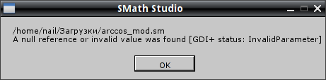

При открытии файла выдала вот такую ошибку
#13 Pubblicato: 11/06/2012 17:29:31
2.343 apprezzamenti in 4.056 post.
Gruppo: Super Administrator
Это известная ошибка в Mono версии - там невозможно открывать изображения.
