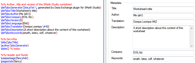

- TEX files: all worksheet's metadata are now stored in the \doc***** variables;

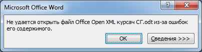

But after i saved my file in .odt ( ODF text doc.) wordpad told me that there is content who was incorrectly
displayed.When i tried to open file in Word (2007 version) it cant be open beacuse Clipboard01.jpg
Translation: "Cant open file Office Open XML because of errors in his content"
displayed.When i tried to open file in Word (2007 version) it cant be open beacuse ...
Это не плагин "не делает того, что заявлено", а хреново работает MS Office. То, что WordPad не может его прочитать - так он вообще мало что может. А вот 2007 версия офиса, в которой появилась впервые поддержка ODF, получила очень плохую репутацию за некорректную поддержку - Майкрософт тогда вообще обвинили, что они саботируют ODF такой поддержкой.
Вот файл, открытый MS Word 2013 и пересохранённый в docx: kursach SG.docx (112.71 KiB) downloaded 847 time(s).

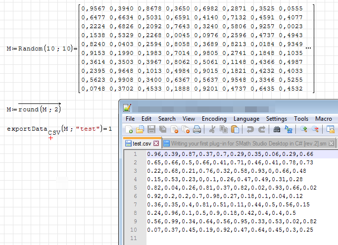

Is there a method for using round() with exportDataCSV?
Perhaps I need to loop through the multi dimensional array and operate on each entry using round(), ahead of using exportDataCSV.
Please point me in the right direction for a robust method.
Tim
#156 Posted: 10/16/2017 12:38:09 PM
1,443 likes in 2,936 posts.
You can use a loop or vectorize() over the round function

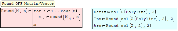

Utilities Matrix roundup_n.sm (24.9 KiB) downloaded 1541 time(s).
#159 Posted: 10/17/2017 4:40:48 PM
In the last Hermite polyline, it does not understand
vectorising roun(col,n) over specific col ... done otherwise.
