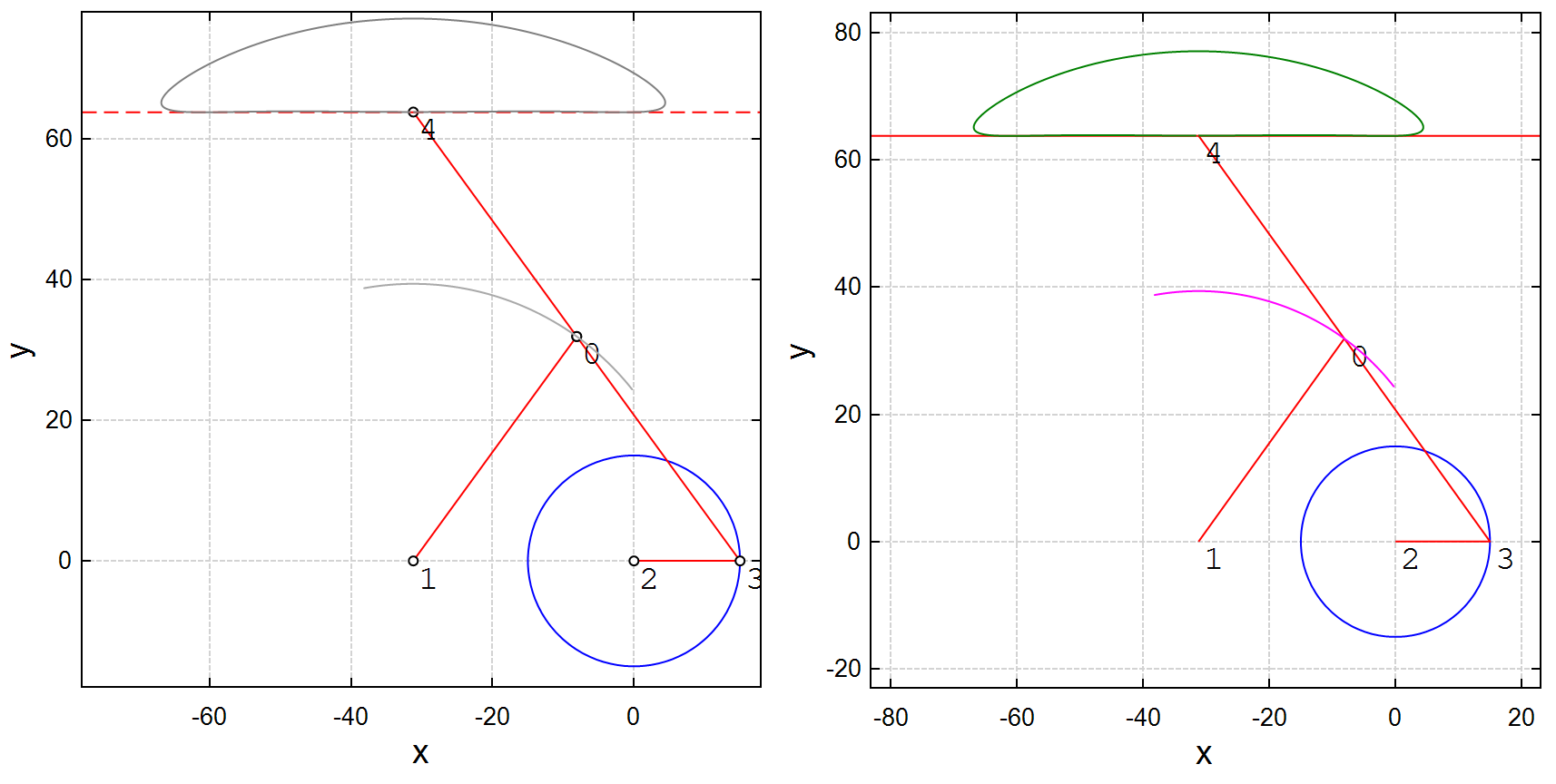

#9 Posted: 3/13/2024 1:19:04 AM
Valery Ochkov
Valery Ochkov
67 likes in 713 posts.
?? I don't see anything wrong with the plot!
#10 Posted: 3/13/2024 1:27:07 AM
StvMath
StvMath
44 likes and 1 dislikes in 76 posts.
See please
Oh!, I see! Just double-click on the plot, select Traces, then for each of Traces 2 through 6 select Symbol style, then Circle.
Valery Ochkov 3/13/2024 2:28:00 PM
#11 Posted: 3/13/2024 1:30:06 AM
Valery Ochkov
Valery Ochkov
See please
it's one bug?

Я суслика не вижу, можно поконкретнее описать и показать что не так с компонентом X-Y Plot?
Спасибо, Вячеслав, что откликнулся.
Суслик вот в чем.
На этом графике в его аргументе записана система с перечислением кривых.
Chebyshevs-Foot-Stepping-Machine-Trace.sm (177.86 KiB) downloaded 1471 time(s).
Все ОК.
Затем для компактности документа я захотел использовать переменную Plot.
Формат графика сбился.
См. картинку наверху и
Chebyshevs-Foot-Stepping-Machine-Trace-Plot.sm (178.15 KiB) downloaded 1464 time(s).
#16 Posted: 3/13/2024 1:57:59 PM
1,558 likes in 1,868 posts.
Я попробовал и мне трудно было повторить условия возникновения такого поведения.
Настройки не должны слетать, если количество графиков между пересчётами документа не меняется. Если возникла ошибка во время построения одного из графиков, то настройки сохраняются. Если вы изменили количество отображаемых графиков (а оно определяется только во время пересчёта), то остальные графики "забываются".
Рекомендация: отключить автоматический пересчёт на время подобных манипуляций.
Я подумаю о добавлении опции - сохранять настройки между пересчётами не только для исключительных ситуаций. Возможно была причина, по которой я оставил такое поведение.
Valery Ochkov 3/13/2024 2:27:00 PM
