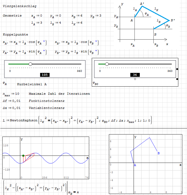

This should be a good starter.
TBD:
- Parametrize the coordinates of point B.
- Add the missing members using vector algebra, no need for further equation solving.
Viergelenk.sm (40.43 KiB) downloaded 1485 time(s).

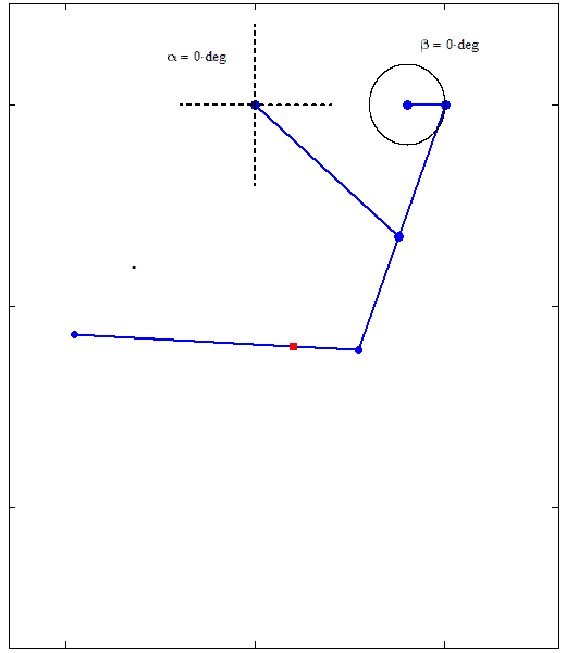

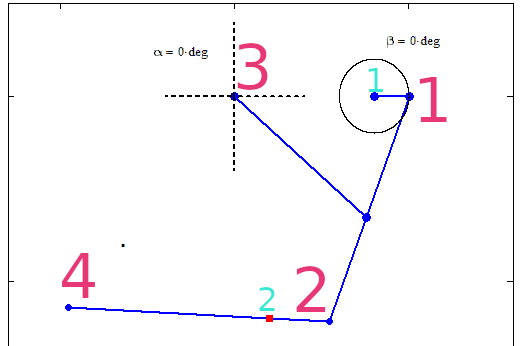

[RUS]В анимации пустые оси... Будем считать ее не только художественной, примем расстояния на осях X и Y равны друг другу в условных единицах. Получим решение при помощи метода Драгилева.
Красным цветом обозначены точки Т1..Т4, движения которых нужно установить. Голубым цветом обозначены точки с постоянными известными координатами C1, C2. Все координаты приближенно я получил в gimp.
Начальные условия: 4.10 -0.97 3.30 -3.22 2.35 -0.97 .69 -3.08
Точки константы: 3.75 -.97 2.7 -3.19
8-мь неизвестных, 7-мь уравнений. 5-ть уравнений получаются достаточно просто, 6-ое параметрическое, с 7-м непросто
Окружность С1, Т1
Линия Т1, Т2
Линия между Т3 и серединой Т1 и Т2
Линия Т2, Т4
Сумма длины линии Т2,С2 и длины линии Т4,С2
Параметрическое T3, первый участок xT3=const, yT3 меняется до некоторой известной величины

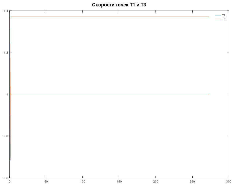

Теперь о последнем уравнении. Внимательно посмотрим анимацию. Видно, что точки 1 и 3 независимо друг от друга движутся с постоянной скоростью. Даже счетчик есть, где отношение 1:2.
Такая независимость возможна в случае если на k шаге покоится точка Т1, на k+1 шаге покоится точка Т3, то есть уравнение следующее:
p1(k)*xT1+p2(k)*xT3, где при p1(k)=0, p1(k)=1 и p1(k+1)=1, p1(k+1)=0
Не забываем о главном, о постоянстве скоростей Т1 и Т3. Поэтому делим всю правую часть на сумму скоростей Т1 и Т2/a. Коэффициент a постоянная величина, которая нужна чтобы т3 достигла заданной величины при β=90°
У меня получилась, что абсолютная скорость точки 3 превышает абсолютную скорость точки 1 где-то на одну треть.
Полную анимацию при изменении Т3 я выложу позже. В smath могу попробовать помочь повторить.
