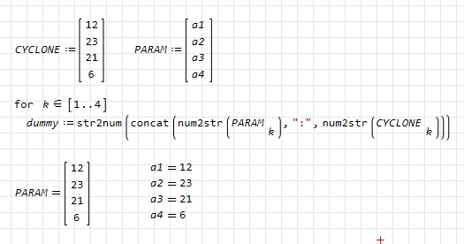

Buenas noches.
Agradecería su apoyo, estoy recién aprendiendo smath studio, la siguiente consulta la hago en español sabiendo que google permite la traducción de la pagina.
Entiendo que se debe declarar las variables uno a uno, y para la asignación de variables también uno a uno.
la pregunta: Es posible realizar una declaración / asignación de variables mediante vectores. Es decir tener un vector columna(CYCLONE) que contengan las variables (a1, a2, a3, a4) y en otro vector columna(PARAM) los valores a asignar (12, 23, 21, 6), tal que cuando se consulte el valor de a1=12; a2=23; a3=21; a4=6.

Hola Jkael. En SMath las variables no se declaran, si entendemos declarar un proceso similar al que se realiza en c++ o visual basic, sino que simplemente se asignan.
Si bien lo que pides puede hacerse, pienso que es un poco artificial y que únicamente podría emplearse para alguna aplicación más o menos avanzada. Lo usual sería simplemente asignar las variables a1 ... a4 emparejándolas con los valores que haya en CYCLONE. La secuencia de teclas sería: "a1:CYCLONE[1".
CONSULTA1.sm (5.13 KiB) downloaded 979 time(s).
Saludos.
