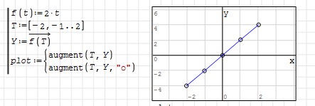

Добрый день.
Мне необходимо построить график точками. Что-то подобное делал 100 лет назад в маткаде...
Суть: есть функция, например f1(t):=2*t
Я хочу изменять в графике t от -2 до +2 с шагом 1.0. Т.е. я хочу видеть на графике пять точек. Точки должны быть на координатах (-2,-4), (-1,-2), (0,0), (1,2), (2,4).
Можно эти точки соединить прямыми, можно оставить точками. Как это сделать в smath?
ps вообще тут суть вопроса... в реалии f1 очень сложная и состоит из 2-х десятков функций, а t меняется от 18000 до 0, с шагом 100.
т.е. создавать матрицы из миллиона точек и вываливать их на листе и потом скролить до графика не очень охота.
#2 Posted: 2022/2/18 04:10:05
1,123 likes in 1,795 posts.
Hi. This is a way.
pStem.sm (8.03 KiB) downloaded 1045 time(s).

Спасибо. с plot получилось.

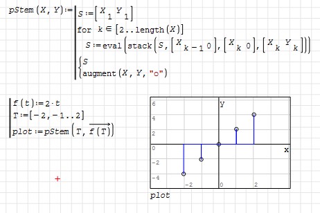

А можно убрать вертикальные синие линии от точки до оси х?
#4 Posted: 2022/2/18 04:23:11
Something like this?
juvf 2022/2/18 04:38:00
#5 Posted: 2022/2/18 04:24:45
juvf
juvf
0 likes in 6 posts.
Да!!! То, что нужно!!! ОГРОМНОЕ СПАСИБО!!!
А как это из *.jpg в *.sm преобразовать?
Как добавить дополнительную строку "Y:=f(T)"? Как в plot добавить фигурную скобку с двумя augment?
ps Очень интересный функционал в smath. Где-то есть мануал на подобные функции?
#7 Posted: 2022/2/18 04:49:50
Sorry, I forgot to upload the file.
pStem.sm (9.92 KiB) downloaded 1046 time(s).
You can type line(,,,) and sys(,,,). And ... see some videos about SMath syntax.
