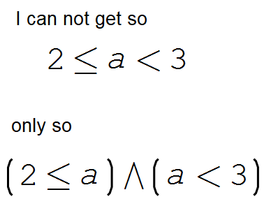

#1 Posted: 2023/10/10 03:55:59
Valery Ochkov
Valery Ochkov

#3 Posted: 2023/10/10 04:37:56
Valery Ochkov
Valery Ochkov
64 likes in 670 posts.
Click to enlarge
Спасибо, Слава!
А не проще было бы исправить основной булевый опреатор?
#4 Posted: 2023/10/10 04:57:48
1,532 likes in 1,838 posts.
Вопрос не ко мне. Здесь нет "основного" универсального булевого оператора, а есть только набор частных бинарных операторов. Теоретически может быть и возможно обрабатывать обобщённую последовательность булевых операций, но практическая реализация должна быть совместима со старым кодом. С этим может быть проблема. Даже если удастся ввести такую поддержку, то она может нарушить работу старых документов пользователей.
