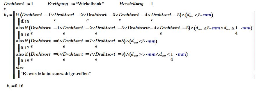

Hallo zusammen,
ich habe ein Arbeitsblatt von MatCAD-PTC vorliegen.
Die dort befindliche Abfrage lege ich als Bild bei.
Wie muß ich diese Abfrage in Smath-Studio gestalten?
Kann mir da jemand helfen?
Mit Gruß
Werner

#3 Posted: 2023/5/31 12:57:11
wega
wega
0 likes in 14 posts.
Danke, jetzt hat es funktioniert.
Bild zur Fragestellung ist da.
Bin gespannt, wie die Lösung lautet.
Mit freundlichem Gruß
Werner

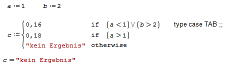

#4 Posted: 2023/5/31 18:04:30
1,355 likes in 2,271 posts.
Was für eine gruselige Formatierung in Mathcad!
Ich würde in SMath Studio die cases()-Funktion nehmen:
Worksheet22.sm (3.91 KiB) downloaded 1156 time(s).
#5 Posted: 2023/5/31 18:10:09
wega
wega
Vielen Dank für diese Anregung.
Werde das so umsetzen.
