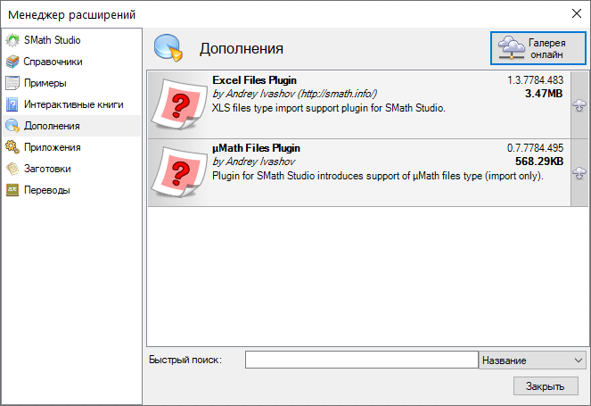

Добрый день.
Спасибо за новую стабильную версию
Пара плагинов отказалась устанавливаться.
См. скриншот.

Only one plugin issue with the auto-update (TextRegionUtilities)... funny, but it updated once I closed the program and re-launched. Anyone else have this issue with the portable version?
Looking forward to testing out the new features.

It seems that "Excel Files Plugin" did not updated on my pc.
Auto-update of the plugin failed, even if I uninstall and try to install it again from extension manager.

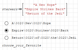

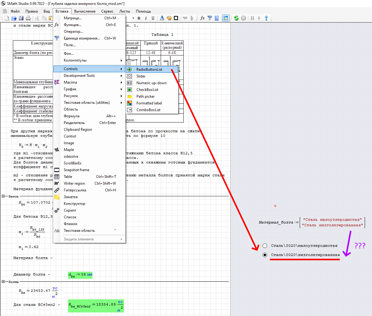

Возникла еще проблема с отображением значений в RadioButtonList (см. скриншот ниже).
Почему то текст как то хитро преобразовывается и в итоге в радиокнопке отображается искаженное значение.
Плохо, что это во всех старых расчетах так выглядит.
Same string problem with radiobuttons on linux too.

Выходит, что все пробелы заменяются на "\0020\"
#8 Posted: 2021/6/9 19:28:39
2,340 likes in 4,041 posts.
RadioButtonList plug-in corrected. Please update it using Extensions Manager.

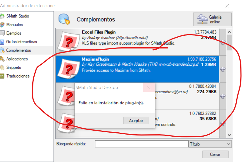

I had problems with those plugins too. And with the Maxima plugin as well.
I Installed a late version that run Maxima, and after that I update to the newest one. And I worked!
Maybe you could do the same dude...
Maxima plug-in corrected. Please update it using Extensions Manager.
Excel File Type and mMath File Type plug-ins rebuilt and now supported by the latest available SMath Studio version. Please update them manually using Extensions Manager.
