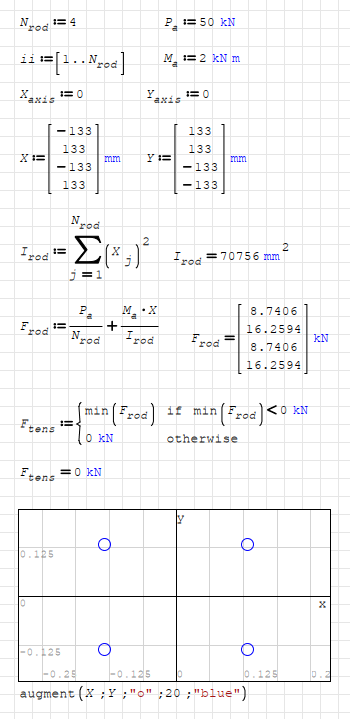

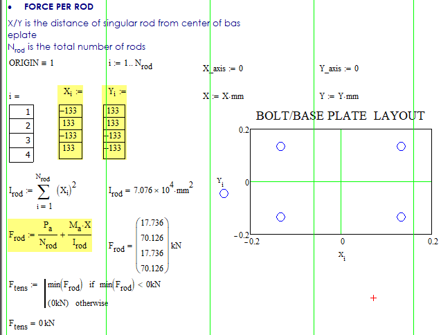

Форум SMath SMath Studio Questions Ranges, Array, and Plotting 1 страниц (2 вхождений) Ranges, Array, and Plotting - Сообщения К последнему сообщению #1 Опубликовано: 19.12.2023 17:20:14 GFDIntano 0 сообщений из 8 понравились пользователям. Группа: User How do I recreate this part from my Mathcad sheet? Thanks for the help. #2 Опубликовано: 20.12.2023 00:23:05 overlord 598 сообщений из 1 379 понравились пользователям. Группа: Moderator Since we are not provided P.a and M.a, I gave them temporary values.You can change them as you please. Below is your answer.Regardsboltbase.sm (9,09 КиБ) скачан 1276 раз(а). 1 пользователям понравился этот постDavide Carpi 20.12.2023 00:32:00 1 страниц (2 вхождений) Новые сообщения Нет новых сообщений
