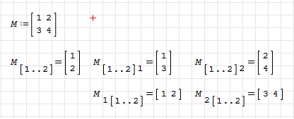

#1 Опубликовано: 25.04.2023 04:42:11
Valery Ochkov
Valery Ochkov
67 сообщений из 708 понравились пользователям.
Click to enlarge
#2 Опубликовано: 25.04.2023 04:52:07
1 555 сообщений из 1 867 понравились пользователям.
Валерий Фёдорович, ваши изображения портят разметку форума из-за своего размера. Попробуйте уменьшить их размер раза в 3 перед тем как загружать. Либо прячьте их под спойлер, либо используйте технику, указанную в ссылке ниже.

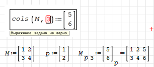

And what about the last Mathcad operator?
#5 Опубликовано: 26.04.2023 01:23:56
There is no desire to repeat the functionality of Mathcad completely. This is a different program and it has its own users. So far, no such operator has been required.

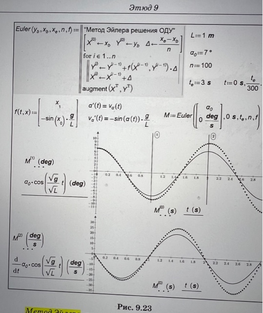

У меня есть целое практическое видео, где показывается метод Эйлера в SMath Studio. Причём здесь last?
#10 Опубликовано: 26.04.2023 02:40:35
Вообще, с точки зрения работы с перечислениями, множествами, последовательностями, векторами в программировании уже есть определённые соглашения по именованию. Слова типа first, second, last, skip, take и прочие работают непосредственно с элементами или возвращают элементы. Разработчик, который определил last как функцию, возвращающую индекс, не смотрел в будущее. last должен возвращать последний элемент множества, first - первый элемент и так далее.
Links:
1. Language-Integrated Query (Linq)
#11 Опубликовано: 26.04.2023 04:32:50
... And what about the last Mathcad operator?
Matrix handling in SMath is more similar to Matlab than Mathcad.
I need
Click to enlarge
Euler.sm (26,06 КиБ) скачан 1554 раз(а).
Valery Ochkov 26.04.2023 13:17:00
#12 Опубликовано: 26.04.2023 10:54:15
Euler companion ... and more.
ODE Euler Multitask.sm (128,98 КиБ) скачан 1665 раз(а).
