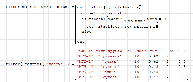

Добрый день.
Каким образом можно найти по конкретному условию номера строк матрицы или сразу получить матрицу с нужными строками?
Пример во вложении.
Спасибо.
Пробовал разными путями, но пока безрезультатно.
Matrica.sm (6,31 КиБ) скачан 1227 раз(а).
Получилось только так: Matrica_2.sm (9,23 КиБ) скачан 1236 раз(а).
По другому не вышло.
--- edit by mod: Translated to help with search results ---
Good afternoon.
How can I find on the specific condition of the matrix line numbers or just to get a matrix with the right lines?
The example in the attachment.
Thank you.
#2 Опубликовано: 23.08.2016 11:02:00
Matrica.sm (10,26 КиБ) скачан 1205 раз(а).
