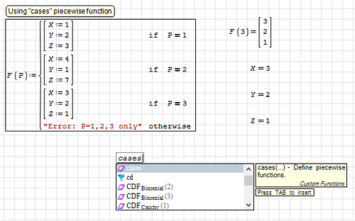

#4 Опубликовано: 30.04.2020 08:42:33
NDTM Amarasekera
NDTM Amarasekera
Using "cases" function.
cases_ex.sm (89,06 КиБ) скачан 1115 раз(а).

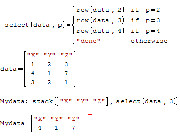

#5 Опубликовано: 30.04.2020 09:26:22
I will try this one
Page1 if_oterwise.sm (4,7 КиБ) скачан 1308 раз(а).
Davide Carpi 01.05.2020 09:00:00
