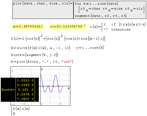

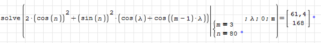

Спасибо, буду разбираться дальше. Единственное что заметил, у нас запись квадрата косинуса и синуса разная, это может на результат повлиять. В оригинале в уравнении в квадрате стоит тригонометрическая функция, а не ее аргумент.Bezymjannyjj1.png И решается это уравнение почему-то только при маленьких значениях n(((

Там действительно есть ненужные скобки. Но на решение точно не влияют, иначе было бы ошибка в программе.
n=80° маленькое значение? Не ли указанный диапазон 0...90°?

Solution with nlegsolve
Primer.sm (33,09 КиБ) скачан 677 раз(а).
