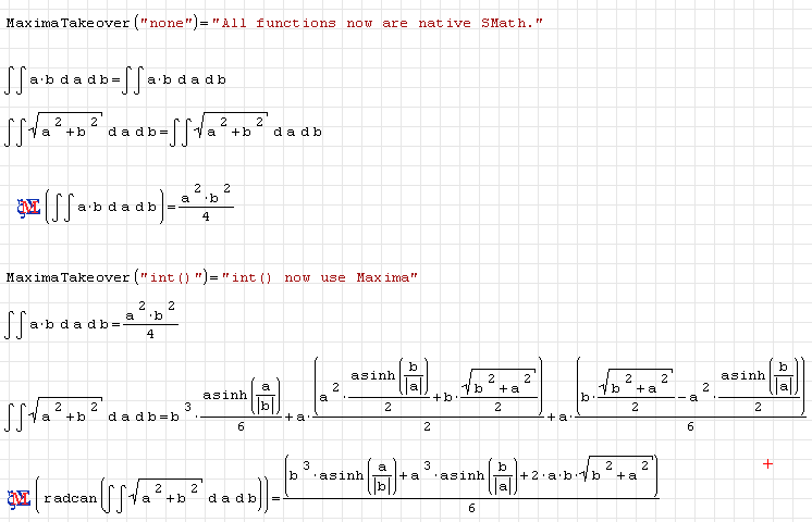

#8 Опубликовано: 02.10.2014 13:05:30

#9 Опубликовано: 02.10.2014 18:37:24
1 355 сообщений из 2 270 понравились пользователям.
This is what Maxima does.
Edit: the second integral can be simplified using one of the many Maxima simplification functions.
Davide Carpi 02.10.2014 20:01:00, frapuano 09.04.2018 07:26:00
